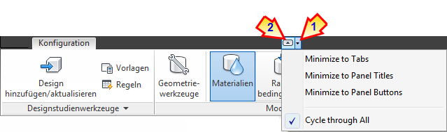

So minimieren Sie die Multifunktionsleiste
Es gibt drei Modi zum Minimieren der Multifunktionsleiste: Tabellen, Gruppennamen und Gruppenschaltflächen.
- Klicken Sie zum Auswählen des Modus auf den Pfeil rechts von den Registerkartenbeschriftungen (1), und wählen Sie einen Eintrag aus der Liste.
- Um die Multifunktionsleiste in den ausgewählten Modus zu minimieren, klicken Sie auf die Schaltfläche (2). Um die Multifunktionsleiste auf den Standard zurückzusetzen, klicken Sie erneut auf den Pfeil.
Anmerkung: Wählen Sie zum Durchblättern der Modi mit der Pfeilschaltfläche die Option Alle durchgehen aus.
