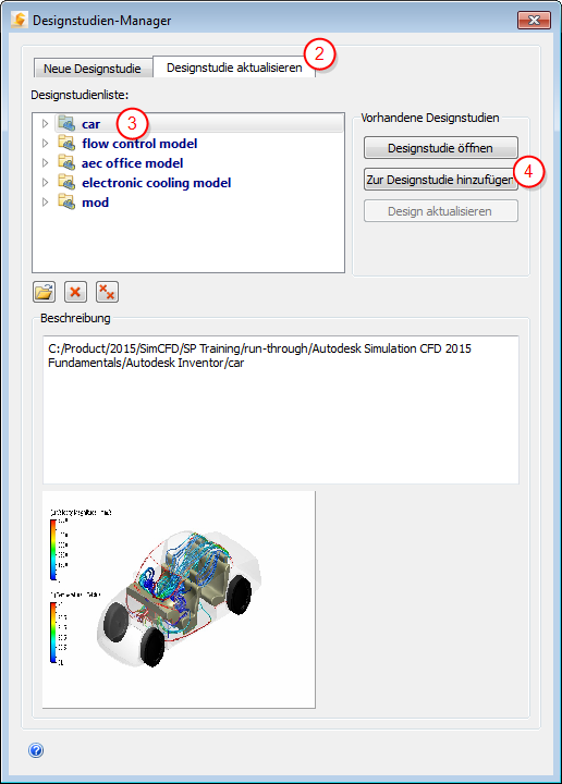

Mit dieser Prozedur erstellen Sie ein neues Design, das keine Einstellungen eines anderen Designs in der Studie verwendet.
- Starten Sie in der CAD-Anwendung Autodesk Simulation CFD.
- Klicken Sie auf die Registerkarte Designstudie aktualisieren.
- Wählen Sie die Designstudie aus der Liste "Designstudie" aus.
- Klicken Sie auf Zur Designstudie hinzufügen.
Die Ergebnisse dieses Verfahrens sind:
- In Autodesk Simulation CFD wird der Designstudie ein neues Design hinzugefügt
- Für dieses Design wird ein neues Szenario mit Vorgabeeinstellungen erstellt.
