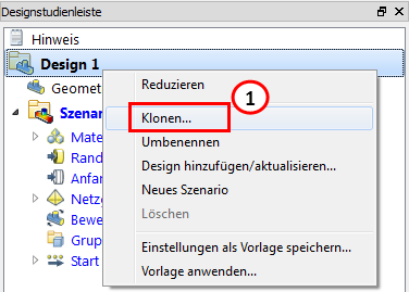

- Klicken Sie in Autodesk Simulation CFD mit der rechten Maustaste in der Designstudienleiste auf ein Design, und wählen Sie Klonen. Geben Sie einen eindeutigen Namen für das neue Design ein. Beachten Sie, dass alle Szenarios des Designs ebenfalls geklont werden.

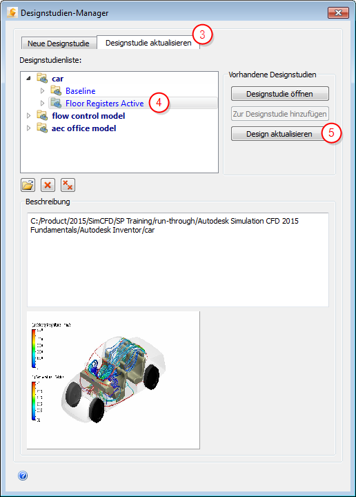

- Klicken Sie im Designstudien-Manager auf die Registerkarte Designstudie aktualisieren.
- Wählen Sie das neue Design aus der Liste aus.
- Klicken Sie auf Design aktualisieren.
