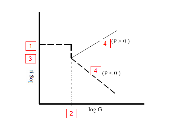

Die folgende Gleichung beschreibt die nichtnewtonsche Potenzgesetz-Eigenschaftenvariation:
1. Grenzviskosität: Dies ist die Viskosität des Fluids als newtonsches Fluid.
2. Grenzspannungsrate: Die Umformungsgeschwindigkeit, bei der das Fluid zu einem nichtnewtonschen Fluid wird.
3. Viskositätskoeffizient: Die Viskosität des Fluids, bei der das Fluid zu einem nichtnewtonschen Fluid wird.
4. Potenzgesetzexponent: Legt fest, ob das Fluid schwerverdickend (P > 0) oder schwerverdünnend (P < 0) ist. Ein Potenzgesetzexponent von 0 ist ein newtonsches Fluid. (Der Potenzgesetzexponent bezieht sich auf den Potenzgesetzindex p = n-1.)
Wenn Grenzviskosität nicht anwendbar ist:
Beispiel:
Das Material wird definiert, indem die folgenden Eigenschaften festgelegt werden:
| Grenzviskosität = 0.0033 Pa-s |
| Grenzspannungsrate = 0 |
| Viskositätskoeffizient = 0.0033 Pa-s |
| Potenzgesetzexponent = -0.38 (= 0.62-1) |
