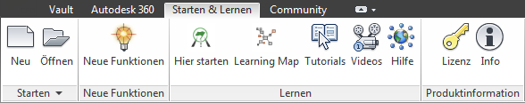

Multifunktionsleiste „Starten & Lernen“
In der vorherigen Version von Simulation CFD konnten Sie auf die Registerkarte Erste Schritte klicken, um auf Hilfeinformationen und die Dokumentation zuzugreifen. Simulation CFD 2014 enthält eine überarbeitete Version der Registerkarte. Sie heißt Starten & Lernen. Die Registerkarte Starten & Lernen ist auch in den anderen Simulation-Produkten einheitlich gestaltet. Damit finden Sie diese Ressourcen leichter, wenn Sie sie benötigen.
Anmerkung: Die Gruppe Produktinformationen ist nur in der Desktop-Version von Simulation CFD vorhanden.

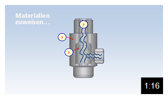

Schritt 1: Fünf Schnelleinstiegvideos
In jedem Video wird ein bestimmter Aspekt von Simulation CFD behandelt. Die Videos sind kurz, meistens nur rund eine Minute lang. Sie enthalten wichtige Informationen für Ihren Schnellstart:
Was hinter CFD steckt:
Vorgang:
Grundlagen der Interaktion:
Benutzeroberfläche:
Mehr erfahren:
