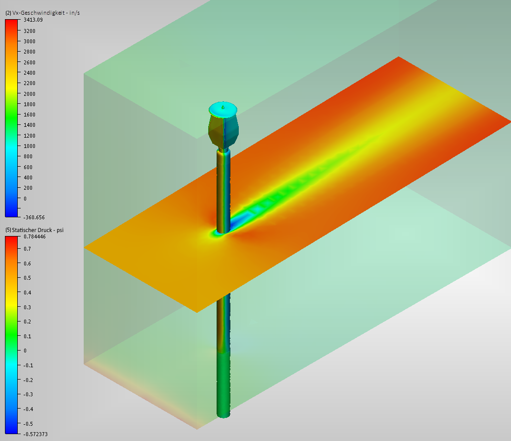

Hier ist ein Beispiel für eine unidirektionale FSI. Bestimmen Sie, ob ein Produkt, in diesem Fall ein Lampenmast, der Windlasten bei Extremwetter standhält. Schließen Sie in das CAD-Modell einen Fluidbereich ein, der den obererdigen Abschnitt des Lampenmasts umfasst.
Importieren Sie das CAD-Modell in Simulation CFD. Definieren Sie das Fluid als Luft. Geben Sie eine Fließgeschwindigkeit von 150 Meilen pro Stunde (unsere Windgeschwindigkeit) an der Fluideinlassfläche an. Führen Sie die erforderliche Vernetzung durch, richten Sie eine stationäre Strömungsanalyse ein, und führen Sie die Simulation aus.
Abbildung 1: Ergebnisse der CFD-Analyse für statischen Druck

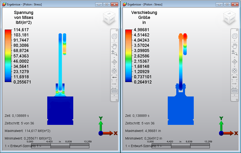

Importieren Sie die gleiche CAD-Geometrie nach Simulation Mechanical, unterdrücken Sie jedoch das Bauteil, das die Luft darstellt. Schränken Sie den unteren Teil des Masts (untererdiger Abschnitt) ein. Geben Sie die Quelle der Fluidreaktionskräfte an: die CFD-Studie und das Entwurf-Szenario. Führen Sie die erforderliche Vernetzung durch, richten Sie eine lineare statische Spannungsberechnung ein, und führen Sie die Simulation aus.
Abbildung 2: Ergebnisse der Mechanical-Analyse der von Mises-Spannung und des Verschiebungsbetrags.
