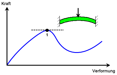

Eine statische Analyse (Riks ist eine Teilmenge statischer Analysen) muss statisch stabil sein, um eine Lösung zu berechnen. In einer nichtlinearen Analyse kann ein Modell, das anfangs statisch stabil ist, aufgrund von großen Verformungen oder Materialnichtlinearität instabil werden. Durchschlagverhalten und Beulen sind zwei Beispiele für Modelle, die möglicherweise statisch instabil werden. Riks Analyse ist eine besondere Methode, das Verhalten nach der Instabilität zu erfassen. In Abbildung 1 wird die Riks Analyse fortgesetzt, um die Ergebnisse nach Punkt 1 zu berechnen (folgen Sie der Kraft-Verformungskurve). Andere statische Analysearten finden möglicherweise die Kurve nach Punkt 1 nicht. (Eine Analyse mit dem Gesamtpaket Mechanischer Ereignissimulator kann aufgrund der Stabilität durch Trägheit erfolgreich sein.)
Abbildung 1: Durchschlagverhalten wird statisch unstabil, wo der Tangens der Kraft-Verformungskurve horizontal ist (Punkt 1).
