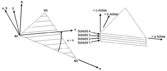

Dreieckige Elemente: Als Ursprung der Elementachsen A, B und C wird der erste Knoten N1 des Elements N1-N2-N3 definiert. Die lokale A-Achse erstreckt sich vom Knoten N1 zum Knoten N2. Die lokale Achse c ist als Vektor senkrecht zum Schalenelement definiert, wobei die Rechte-Hand-Regel für die Knotennummerierung (N1 - > N2 - > N3) verwendet wird. Die lokale Achse b ist als Vektor senkrecht zur Achse a und Achse c unter Beachtung der Rechte-Hand-Regel definiert. Siehe Abbildung 3.

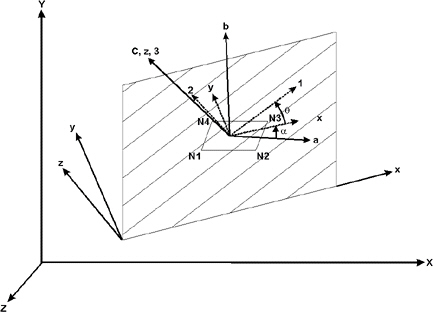

Die Lageachsen X, Y und Z sind willkürliche Bezugsachsen, mit denen der Schnittwinkel jedes Layers in Bezug auf die Lage definiert werden kann. Siehe hierzu Abbildung 1.
Der Winkel α wird gegen den Uhrzeigersinn (entsprechend der Rechte-Hand-Regel um die C-Achse des lokalen Elements) von der positiven A-Achse des lokalen Elements zur X-Achse der Lage gemessen. Siehe hierzu Abbildung 1. Dieser Winkel kann im Dialogfeld Elementdefinition auf der Registerkarte Allgemein im Abschnitt Materialachsenausrichtung definiert werden. Wenn die Option Festgelegten Winkel verwenden aktiviert ist, wird die Lageachse X in der Elementebene und in dem angegebenen Winkel zur Elementachse ausgerichtet. Die Normale des Elements fungiert als Lagematerialachse Z. Die Lagematerialachse Y wird durch die Rechte-Hand-Regel (Z x X = Y) bestimmt. Wenn die Option Festgelegten Vektor verwenden aktiviert ist, wird ein benutzerdefinierter Vektor mithilfe des Ursprungs und des eingegebenen Punkts definiert. Dieser Vektor wird auf das Element projiziert. Die Projektion dient dann als Lageachse X. Die Normale des Elements fungiert als Lageachse Z, und Lageachse Y wird anhand der Rechte-Hand-Regel (Z x X = Y) bestimmt. Der Winkel α wird in diesem Fall durch den Gleichungslöser bestimmt.

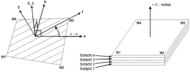

Die Layerachse 1 ist die Achse entlang der Faser jedes einzelnen Layers. Die Layerachse 2 ist lotrecht zur Faser jedes einzelnen Layers in der Elementebene angeordnet. Die Layer-Achse 3 ist lotrecht zum Element und daher parallel zur lokalen Elementachse C angeordnet.
Die Layer in der positiven lokalen Elementachse C sind nummeriert. Siehe Abbildungen 2 und 3.
Der Winkel ϑ wird gegen den Uhrzeigersinn von der positiven x-Achse des Laminats zu der Achse 1 der Schicht gemessen (Rechte-Hand-Regel um die lokale Achse c des Elements). Siehe hierzu Abbildung 1. Dies wird in der Spalte Ausrichtungswinkel der Tabelle Komposite-Laminatstapelsequenz auf der Registerkarte Laminat des Dialogfelds Elementdefinition.
Abbildung 1: Beispiel für typische Verbundwerkstoffelemente und für die Definition von Verbundwerkstoffwinkeln
Geben Sie den Winkel α i (Festgelegten Winkel verwenden) an, oder der Gleichungslöser berechnet den Winkel (Festgelegten Vektor verwenden). Sie können den Winkel ϑ für jede Schicht eingeben.
Abbildung 2: Beispiel für die lokalen Elementachsen (A, B, C), die Layer-Achsen (1, 2, 3) und die Layer-Nummerierung
Achse 1 ist parallel zur Faser, Achse 2 verläuft in der Ebene des Elements und senkrecht zur Faser und Achse 3 verläuft senkrecht zur Ebene des Elements.
Abbildung 3: Beispiel für die lokalen Elementachsen (A, B, C), die Layer-Achsen (1, 2, 3) und die Layer-Nummerierung bei dreieckigen Elementen
Geben Sie den Winkel α (Festgelegten Winkel verwenden) an, oder der Gleichungslöser berechnet den Winkel (Festgelegten Vektor verwenden). Sie können den Winkel ϑ für jede Schicht eingeben.
