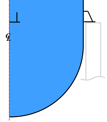

Vorgegeben:
Ein Stahltank mit 0,25 Zoll dicken Wänden ist durch vier Basisplatten abgesichert. Der Tank enthält Wasser bei 150° F und ist teilweise gefüllt. Der Tank befindet sich in einer Umgebung mit einer Temperatur von konstant 70° F.
Umgebungsluft 70° F ho = 1.5E-6 BTU/(s*°F*in2) |
Heißluft 150° F hi = 4.7E-7 BTU/(s*°F*in2) |
Erhitztes Wasser 150° F hi = 1.3E-4 BTU/(s*°F*in2) |
Umgebungsluft 70° F ho = 1.6E-6 BTU/(s*°F*in2) |
Suchen: Thermische Spannung und Verschiebung aufgrund der Inhalte.
Für diese spezifische Analyse wird eine zweistufige Analyseprozedur verwendet. Als Erstes wird die Temperaturverteilung des Modells mithilfe einer stationären Wärmeübertragungsanalyse berechnet. Als Nächstes wird die Temperatur in eine Spannungsanalyse importiert, um die thermische Ausdehnung zu berechnen.
In diesem Beispiel geht es um die Durchführung der Analyse, nicht um die Erstellung des Modells. Deshalb wird die Modellgeometrie zur Verfügung gestellt. Das Einrichten des Modells umfasst das Anwenden der Lasten als Konvektion und das Durchführen der Analyse.

Handberechnungen
Ein Nachteil des Plattenelements besteht darin, dass nur eine Konvektionslast pro Fläche angewendet werden kann. Die Konvektion innerhalb des Tanks und die natürliche Konvektion außerhalb des Tanks können nicht einzeln angewendet werden. Diese beiden Effekte müssen kombiniert und auf das Modell als eine Konvektionslast angewendet werden. Die Wärmeübertragung auf der Innen- und Außenseite kann wie folgt beschrieben werden:
| Q = hi x A x (150 °F - Tcalc) + ho x A x (70 °F - Tcalc) | (1) |
Dabei gilt: h ist die Konvektion, A ist die Fläche und Tcalc ist die berechnete Temperatur am Knoten. Im Modell kann die Wärmeübertragung mithilfe eines entsprechenden Konvektionskoeffizienten (he) und einer entsprechenden Konvektionstemperatur (Te) beschrieben werden:
Q = he x A x (Te - Tcalc) |
(2) |
Wenn diese beiden Gleichungen gleichgesetzt werden, können die Unbekannten he und Te gelöst werden, indem erzwungen wird, dass die berechneten Temperaturen für die übertragene Wärme gleich sind, oder
| (hi + ho) x A x Tcalc = he x A x Tcalc | (3) |
| hi x A x 150 °F + ho x A x 70 °F = he x A x Te | (4) |
Gleichung (3) ergibt die Berechnung des entsprechenden Konvektionskoeffizienten
| he = hi + ho | (5) |
und die Lösungsgleichung (4) für die entsprechende Umgebungstemperatur sowie die Ersetzungsgleichung (5) ergeben
| Te = (150 x hi + 70 x ho) / (hi + ho) | (6) |
Die in Abbildung 1 dargestellten Konvektionsbedingungen wurden mit dem Rechner für Film-/Konvektionskoeffizienten berechnet, sodass die Gleichungen (5) und (6) die entsprechenden Bedingungen in der Tabelle 1 ergeben, die auf das Modell angewendet werden:
