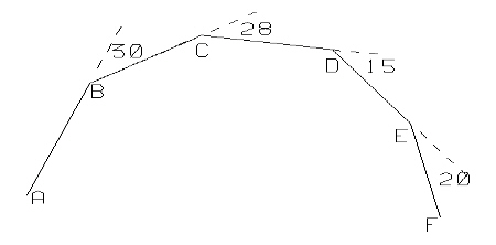

Durch die Abbildung unten erhalten Sie einen Eindruck eines Kurvenwinkels. Wenn der Winkel zwischen dem Anfangs- und dem aktuellen Segment größer ist als der Kurvenwinkel, wird ein neues Anfangssegment erstellt, und aus dem Anfangspunkt des Segments wird ein Knoten in dem vernetzten Modell. Wenn die Punkte auf einer Kantenkurve mit A, B, C, D, E, F benannt sind und die Winkel zwischen Segmenten folgendermaßen lauten:
AB zu BC = 30
BC zu CD = 28
CD zu DE = 15
DE zu EF = 20
Abbildung 1
Wenn der Winkel zwischen dem Anfangs- und dem aktuellen Segment größer ist als der Kurvenwinkel, wird ein neues Anfangssegment erstellt und aus dem Anfangspunkt des Segments wird ein Knoten in dem vernetzten Modell. Wenn der Kurvenwinkel 31 Grad beträgt, werden die Segmente CD und EF neue Anfangssegmente, und die Punkte A, C, E und F bleiben Knoten im endgültigen Modell.
Wenn der Kurvenwinkel 29 Grad beträgt, werden die Segmente BC und DE neue Anfangssegmente, und die Punkte A, B, D und F bleiben Knoten im endgültigen Modell. Wenn der Kurvenwinkel 31 Grad beträgt, werden die Segmente CD und EF zu neuen Anfangssegmenten, und die Punkte A, C, E und F bleiben Knoten im endgültigen Modell. Wenn der Kurvenwinkel 60 Grad beträgt, wird das Segment DE zum neuen Anfangssegment, und die Punkte A, D und F werden Knoten im endgültigen Modell.
