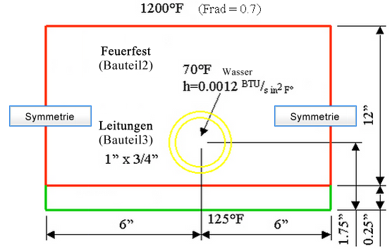

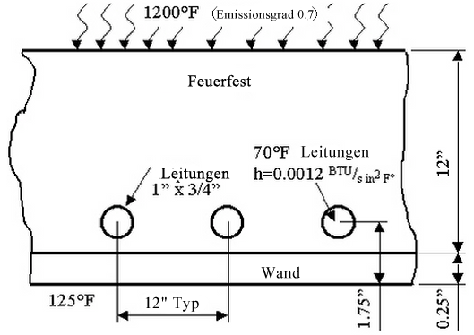

Vorgegeben: Eine wassergekühlte, hitzebeständige Wand in einem Heizkessel ist den in der folgenden Abbildung dargestellten Bedingungen ausgesetzt. Es wird angenommen, dass die Temperatur der kalten Fläche bei 125 °F (51,6 °C) bleibt.
Zu ermitteln: Die Wärme, die durch das Wasser pro Fuß im Rohr gewonnen wird.

Jeder Querschnitt ist identisch. Es kann eine zweidimensionale planare Analyse durchgeführt werden. Aufgrund der Symmetrie wird nur der Querschnitt um ein einziges Rohr modelliert, wie in der folgenden Abbildung dargestellt. Es wird der Umriss der einzelnen Materialien gezeichnet, und das Modell wird mit der 2D-Netzgenerierung vernetzt.
Drahtkörper des Modells (nicht maßstabsgerecht)
