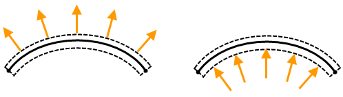

Obwohl die Bereiche auf der Ober- und Unterseite des Elements im spannungsfreien Zustand gleich sind, können große Verschiebungen sich auf die beiden Flächen unterschiedlich auswirken. Ein gleichmäßiger Druck von -1000 oben und 1000 unten kann daher grafisch identisch aussehen, die Ergebnisse können aber unterschiedlich sein. Eine ähnliche Situation tritt bei hydrostatischen Drucklasten auf. Wenn bei geneigten oder gekrümmten Flächen zusätzlich die Stärke berücksichtigt wird, hat dies Einfluss auf die tatsächliche Fluidtiefe, bei der das Fluid mit den Elementen in Berührung kommt, was sich daher auf den hydrostatischen Druck auswirkt (abhängig davon, ob die Last auf die Ober- oder Unterseite der Elemente angewendet wird). Siehe Abbildungen unten.
(a) Planares Element mit negativem Druck auf der Oberseite des Elements (linke Seite der Abbildung) und positivem Druck auf der Unterseite des Elements (rechte Seite der Abbildung). Im spannungsfreien Zustand ist die Fläche der Ober- und Unterseite gleich. (Die Knotennormale des Elements wird durch das X dargestellt).
(b) Beim Strecken der Elemente werden auch die Ober- und Unterseite gestreckt. Folglich kann die Gesamtkraft aufgrund des identischen Drucks auf die Ober- und Unterseite unterschiedlich sein. In diesem Beispiel wird die Oberseite mehr gestreckt als die Unterseite, also die Kraft im Modell mit der Druck auf die Oberseite ist größer als die Kraft im Modell mit Druck auf die Unterseite.
