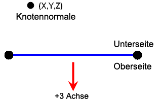

  • Knotennormal (X), Knotennormal (Y) und Knotennormal (Z). Ein Punkt im Raum wird verwendet, um die Ausrichtung der Normalenachse des Elements (+ 3 Achse) zu steuern, oder welche Seite des Elements die obere Seite (+ 3 Seite) und die Unterseite (-3 Seite) ist. Die Richtung der Normalen wird durch Festlegen eines Punkts im Raum anhand der Spalten Knotennormal (X), Knotennormal (Y) und Knotennormal (Z) bestimmt. Siehe Abbildung 2. Ein positiver Normaldruck wird normal auf die Schalenelemente in Richtung der + 3 Achse angwendet und zeigt weg von der Element-Knotennormalen.
    Tipp: Die Knotennormale muss nicht über dem Element, wie in Abbildung 2 dargestellt, liegen. Mathematisch gesprochen ist die Seite des Schalenelements, an der die Koordinate der Normalen des Elements kreuzt, die Unterseite des Elements.
    Abbildung 2: Festlegen der Element-Normalen
    Die Kantenansicht des Schalenelements wird dargestellt.

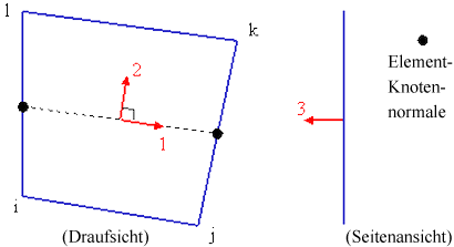

  • Knoten Reihenfolge Methode. Für eine allgemeine FEM-Analyse können Sie die ebene Ausrichtung des Elements ignorieren (Achse 1 und 2). Die Möglichkeit zum Ausrichten von Elementen ist für Elemente mit orthtropischen Materialmodellen und für die problemlose Interpretation von Lasten in lokalen Koordinatensystemen nützlich. Die Methode, die zum Steuern der ebenen Ausrichtung verwendet wird, erfolgt mit dem Dropdown-Menü Knoten Reihenfolge Methode. Wenn die Option Standard ausgewählt ist, wird die Kante eines Elements mit der höchsten Flächennummer als IJ-Seite ausgewählt. Wenn die Option I-Knoten ausrichten ausgewählt ist, wird der Knoten eines Elements, das dem Knotenpunkt am nächsten ist (siehe nächster Eintrag) als I-Knoten bezeichnet. Der J-Knoten ist der nächste Knoten des Elements, der der Rechte-Hand-Regel zur normalen Achse (+ 3 Achse) des Elements folgt. Wenn die Option IJ-Seite ausrichten ausgewählt ist, wird die Seite, die sich am nächsten zum Knotenpunkt befindet, als IJ-Seite bezeichnet. Die I- und J-Knoten werden so zugewiesen, dass der J-Knoten erreicht werden kann, indem Sie die Rechte-Hand-Regel über die normale Achse (+ 3 Achse) entlang dem Element aus dem I-Knoten befolgen. Nachdem Sie die I- und J-Knoten und Achse 3 definiert haben, werden die lokalen Achsen 1 und 2 des Elements bestimmt. Siehe Abbildung 3.
    Abbildung 3: Lokale Achsen 1 und 2 für Schalenelemente
    Die Punkte entlang der Seite des Elements befinden sich am Mittelpunkt der Seite.

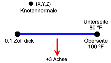

  • Delta T durch Dicke. Unabhängig von der gewählten Methode im Dropdown-Menü Temperaturmethode können Sie den Temperaturgradienten in Richtung Lokal 3 in der Spalte Delta T durch Dicke angeben. Dies entspricht der Temperaturänderung über die Schale hinweg, geteilt durch ihre Dicke: Delta T durch Dicke = (Ttop-Tbottom)/Stärke. Siehe Abbildung 4. Eine Temperaturabstufung führt dazu, dass die Schale sich biegt, jedoch nicht größer oder kleiner wird.
    Abbildung 4: Temperaturgradient in einem Schalenelement
    ΔGradient über die Dicke:
    = (T oben - T unten) / Dicke
    = (100 - 80 ° F) /(0,1 Zoll)
    = 200 ° F/ Zoll
