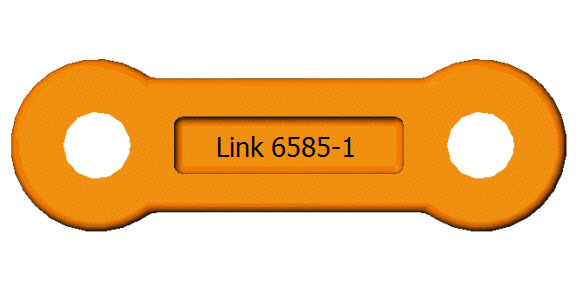

Im Folgenden finden Sie eine Reihe von Abbildungen, die zeigen, wann die Elementunterdrückung sinnvoll sein kann.

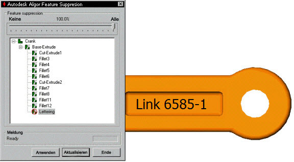

Zeigt auf das Bauteil aufgedruckten Text

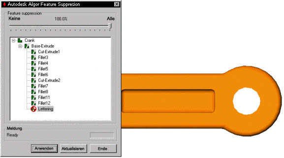

Zeigt das Autodesk Simulation-Elementunterdrückungsfenster zusammen mit dem Bauteil
Das Buchstabenobjekt wurde unterdrückt.
Nach dem Unterdrücken der unnötigen Details kann das Dialogfeld Autodesk Simulation - Elementunterdrückung geschlossen werden, und Sie können Simulation starten aus dem Autodesk Simulation-Pulldown-Menü auswählen, um das Bauteil ohne die unterdrückten Elemente zu übertragen.
