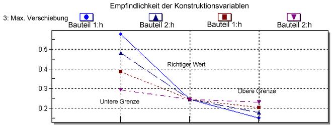

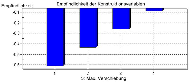

Die Ergebnisse einer Entwurfsstudie können über das Menü Ergebnisse: Empfindlichkeit der Konstruktionsvariablen angezeigt werden. Es sind drei Arten von Diagrammen verfügbar:
Wenn das Ziel z. B. maximale Verschiebung ist, zeigt das Diagramm, wie die Verschiebung durch Ändern der einzelnen Konstruktionsvariablen beeinflusst wird. Wenn die Empfindlichkeit negativ ist, wird das Ziel um die angezeigte Menge durch Erhöhen der Konstruktionsvariablen verringert. Abbildung 1 zeigt, wie sich eine Erhöhung jeder der vier Konstruktionsvariablen um eine Einheit auf die maximale Verschiebung auswirkt. Durch Ändern von Konstruktionsvariable 1 wird die größte Wirkung auf die Verringerung der Verschiebung erzielt.

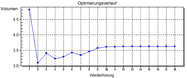

Die Ergebnisse einer Konstruktionsoptimierung können Sie über das Menü Ergebnisse: Konstruktionsoptimierungshistorie anzeigen. Für das ausgewählte Ziel der Konstruktionsvariablen an jeder Iteration wird ein Liniendiagramm angezeigt. Stellen Sie sicher, dass das Ziel minimiert (oder maximiert) wird; es sollte konvergiert angezeigt werden, wenn ausreichende Iterationen angegeben wurden.
Abbildung 3: Optimierungsverlauf für Volumen
