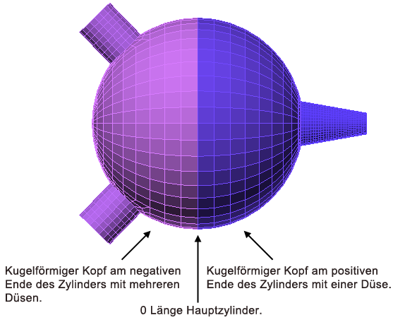

Es gibt mehrere Arten von Köpfen, die zum Zylinderende oder zum Düsenende hinzugefügt werden können. Die Art des Kopfes wird im Dropdown-Feld Typ des Kopfes ausgewählt. Siehe Abbildung 1.
- Wenn die Option Flach ausgewählt ist, wird am Ende ein flaches Plattenelement erstellt.
- Wenn die Option Kugelförmig ausgewählt ist, müssen Sie einen Wert im Feld Durchmesser angeben. Ein halbkugelförmiger Kopf wird erstellt, wenn der Durchmesser dem Durchmesser des Zylinders oder der Düse entspricht. Andernfalls wird ein Teilabschnitt einer Kugel erstellt.

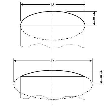

- Wenn die Option Ellipsenförmig ausgewählt ist, können Sie die Bemaßungen der Köpfe mithilfe von drei Optionen in der Dropdown-Liste Eingabetyp für ellipsenförmige Kopfnutzungen festlegen.
- Wenn die Option Direkte Eingabe von Durchmesser und Höhe ausgewählt ist, müssen Sie diese Parameter in den Feldern Durchmesser und Höhe festlegen. Wenn der Durchmesser des Kopfes größer ist als der Durchmesser des Zylinders, weist die Verbindung eine scharfe Biegung auf. Wenn die beiden Durchmesser gleich sind, ist die Verbindung fluchtend.
- Wenn die Option Drehungswinkel ausgewählt ist, müssen Sie die Werte in den Feldern Durchmesser und Drehungswinkel festlegen. Bei dieser Option wird die Projektion eines Kreises für den angegebenen Durchmesser verwendet, die lotrecht zur Länge des Zylinders um eine Achse gedreht wurde. Bei einem Wert von 0 entsteht eine kugelförmiger Kopf. Bei einem Wert von 90 entsteht ein flacher Kopf.
- Wenn die Option Ellipsenförmiges Verhältnis ausgewählt ist, müssen Sie einen Wert im Feld Ellipsenverhältnis angeben. Dieser Wert stellt das Verhältnis des Radius zur Höhe des Kopfes dar, wobei der Radius der Hälfte des Zylinderdurchmessers entspricht. Mit dieser Option wird immer eine gleichmäßige Verbindung zwischen dem Zylinder und dem Kopf erstellt.

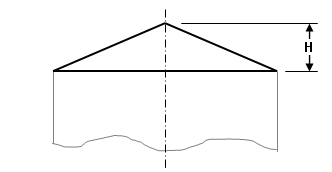

- Wenn die Option Konisch ausgewählt ist, können Sie einen Wert im Feld Höhe angeben. Wenn die Höhe 0 beträgt, wird ein Flachkopf erstellt.
Elliptische Köpfe
D = Durchmesser; H = Höhe

Konischer Kopf
H = Höhe
Abbildung 1: Querschnitt von verschiedenen Köpfen
Sämtliche Köpfe, mit Ausnahme des Flachkopfes, können konkav oder konvex sein. Dies wird durch die im Dropdown-Feld Ausrichtung des Kopfes ausgewählte Option gesteuert.
