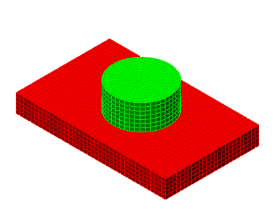

Indem Sie das kreisförmige Bauteil in das CAD-Volumenmodell einschließen und diese Baugruppe in Simulation Mechanical importieren, wird das kreisförmige Knotenmuster für die Randbedingungen automatisch erstellt. Die Funktion für virtuelles Stanzen des Netzerzeugers stellt sicher, dass die Netze zwischen den beiden Bauteilen übereinstimmen.
Es gibt jedoch weiterhin nur eine Fläche oberhalb des rechteckigen Bauteils. Wenn das kreisförmige Bauteil darüber hinaus im FEM-Modell unterdrückt wird, steht keine runde Kante für die einfache Anwendung der gewünschten Abhängigkeit zur Auswahl bereit.

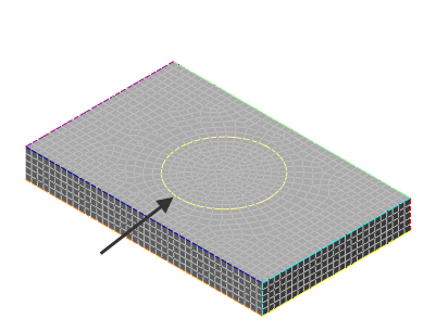

Durch Aktivierung der Option Flächen beim Import teilen vor dem Importieren der zweiteiligen CAD-Baugruppe wird schließlich die rechteckige Fläche in zwei Flächen aufgeteilt: ein Rechteck mit einem Loch und eine kreisförmige Fläche. Außerdem wird eine neue Kante zum rechteckigen Bauteil hinzugefügt (entsprechend dem Umfang des runden Bauteils, gelb angezeigt). Die runde Kante erleichtert die Anwendung der gewünschten Randbedingung auf das rechteckige Bauteil.
Wenn Druck anstelle einer Randbedingung angewendet werden würde, könnte die kreisförmige Fläche ebenfalls ausgewählt werden (sofern die Flächenteilung durchgeführt wurde).
Da das Auflagestück für die Analyse nicht erforderlich ist, kann es im FEM-Editor unterdrückt werden.
