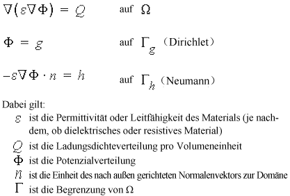

Zugrunde liegende Gleichungen für elektrostatische Analysen
Die zugrunde liegendene Teil-Differentialgleichung (Partial Differential Equation, PDE) ist die Quergleichung. Diese PDE ist für die Analyse dielektrischen (elektrostatische Feldstärke und Spannung) sowie resistiven Materials (elektrostatischer Strom und Spannung) gültig. Die starke Form des Problems wird im folgenden Abschnitt definiert:
Wenn Sie eine elektrostatische Strom- und Spannungsanalyse durchführen, stellt h den normalen Stromfluss auf einer Oberfläche dar. Der Strom an einem Punkt wird folgendermaßen definiert:
Wenn Sie eine elektrostatische Feldstärke- und Spannungsanalyse durchführen, stellt h den normalen Verschiebungsfluss auf einer Oberfläche dar. Das Verschiebungsfeld an einem Punkt wird foglendermaßen definiert:

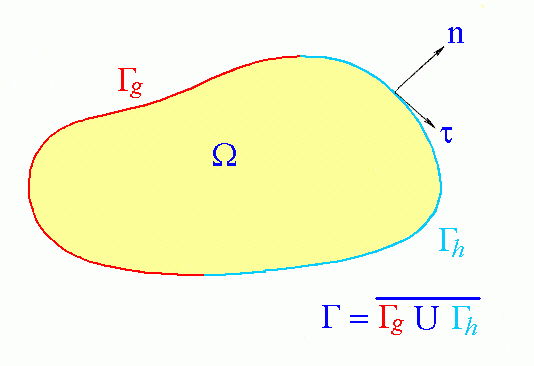

Abbildung 1: Die Computerdomäne
