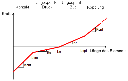

In allen Fällen (entsperrt, Kontakt und Kopplung) ist die Steifigkeit des Elements das Produkt des Moduls (E) mit dem Querschnittsbereich (A) geteilt durch die Länge (L), also Steifigkeit = A*E/L. Die Länge L hängt von der Länge des Elements ab, die im Modell gezeichnet ist, sowie von den eingegebenen Längen der Kontaktdistanz und der Kopplungslänge. Weitere Informationen finden Sie in der folgenden Abbildung und Tabelle.
Abbildung 1: Steifigkeit des allgemeinen Kontaktelements
Dabei gilt
  • Lcnt ist die Kontaktdistanz
  • LO ist die Länge des Elements wie im Modell gezeichnet. Beachten Sie, dass jedes Element mit einer anderen Länge über eine andere Steifigkeit verfügt.
  • Lcpl ist die Kopplungslänge
  • Kcnt ist die Steifigkeit des Elements im Kontaktbereich. Die Länge kleiner ist als Lcnt.
  • Kc ist die Steifigkeit des Elements im entsperrten Druckbereich. Die Länge liegt zwischen Lo und Lcnt.
  • Kt ist die Steifigkeit des Elements im entsperrten Spannungsbereich. Die Länge liegt zwischen Lo und Lcpl.
  • Kcpl ist die Steifigkeit des Elements im Kopplungsbereich. Die Länge ist größer als Lcpl.
