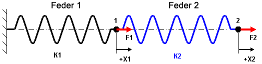

Auf die eine oder andere Weise dient die Finite-Elemente-Methode (FEM) zum Lösen von Gleichungen. In dem einfachen Modell mit zwei Federn, das weiter unten dargestellt ist, sind F1 und F2 die angewendeten Lasten, K1 und K2 die Steifheit der Federn und X1 und X2 die Verformungen an jedem Ende. Beachten Sie, dass jede der angewendeten Lasten Null sein kann (beide Lasten sind jedoch bekannte Werte). Die in jeder Feder entwickelte Kraft durch Verlängerung ist unbekannt, aber sie kann mithilfe der direkten Formel F = k * x berechnet werden. Wenn Feder 1 um den Betrag X1 und Feder 2 um den Betrag (X2 - X1) verlängert wird, lautet die Gleichung für die Summe der Kräfte an jedem Knoten folgendermaßen:
F1 - K1 * X1 + K2 * (X2 - X1) = 0 Knoten 1
F2 - K2 * (X2 - X1) = 0 Knoten 2
Eine Neuanordnung der Gleichungen ergibt:
F1 = (K1 + K2) * X1 - K2 * X2 Knoten 1
F2 = -K2 * X1 + K2 * X2 Knoten 2
Diese Gleichungen können in Matrizenschreibweise folgendermaßen ausgedrückt werden:
Kurzschreibweise: {F} = [K]{X}.
