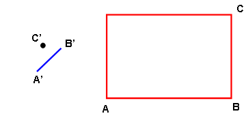

(a) Das rote Rechteck soll so verschoben werden, dass Punkt A dem Punkt A' auf der blauen Linie entspricht und so gedreht werden, dass die Seite AB an der blauen Linie ausgerichtet ist. Neu positionieren und skalieren definiert die sechs Punkte.

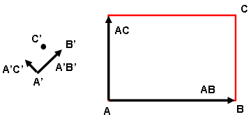

(B) Stellen Sie sich ein rechts ausgerichtetes Koordinatensystem vor, das durch die beiden Gruppen bestehend aus den drei Punkten erstellt wird.
(C) Ebene AB-AC wird verschoben und gedreht, sodass sie an Ebene A'B'-A'C' ausgerichtet ist.
