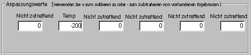

  5. Geben Sie den Wert -200 (negative 200) für den Temperaturanpassungswert ein. Dadurch verringern sich alle berechneten Temperaturen um 200 Grad. (Für eine Wärmeübertragungsanalyse wird nur der zweite Freiheitsgrad, die Temperatur, verwendet.)

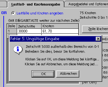

  3. Wählen Sie auf der Registerkarte Lastfall und Knotenausgabe die Option Lastfälle und Knoten angeben. Doppelklicken Sie in Zeile 1, geben Sie einen Zeitschritt von 30000 ein. Sie erhalten eine Warnmeldung, dass dieser Zeitschritt außerhalb des Bereichs der aktuellen Ergebnisse 0-1 liegt. Klicken Sie auf OK. Wenn die neue Ergebnisdatei erstellt wird, wird dieser ungültige Zeitschritt automatisch an den letzten Zeitschritt in der Analyse angepasst, wie in der Fehlerprotokolldatei gezeigt.

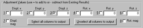

  6. Da nur die Z-Verschiebung erforderlich ist, deaktivieren Sie alle Kontrollkästchen mit Ausnahme von Versch. Z unter den Anpassungswerten.

Wenn in Ihrer Anwendung TranDO_i ausgeführt wird, sollte es nur eine Warnung in der Fehlerprotokolldatei geben (TranDO2.log). Dies ist der gleiche Fehler, der beim Einrichten der Wiederaufruf-Eingabedatei aufgetreten ist.
Knotenergebnis-Translator 16.000
'documentation example.lcn' read at 01-05-2003 12:00:23
Fehler # 5: Zeitschritt 30000 außerhalb des Bereichs 0- 1
Anzahl schwerwiegender Fehler.: 0
Anzahl der Warnungen: 1
Da dies nur eine Warnung ist (vorher bekannt) und kein Fehler, wird die Ausgabedatei ordnungsgemäß erstellt. Die Anwendung kann mit der Arbeit fortfahren.

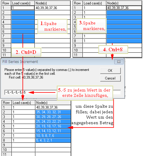

Ergebnisse umkehren: Stellen Sie sich vor, Sie wollen aus irgendeinem Grund die Ergebnisse für eine Modellausgabe mit 40 Knoten in umgekehrter Reihenfolge ausgeben, vom letzten Knoten zum ersten Knoten. Die Lastfall-Tabelle ist die offensichtliche Möglichkeit, um dies zu erreichen. Leider können die Knoten nicht als 40-1 festgelegt werden; der Knotenergebnis-Translator gibt die Knotenreihenfolge automatisch in aufsteigender Reihenfolge (Knoten 1-40) an, wenn Sie auf die Schaltfläche Datei erstellen klicken. Geben Sie stattdessen die erste Zeile der Daten ein, und verwenden Sie dann die Tastenkombinationen zum Ausfüllen der Lastfall-Tabellenkalkulation mit den fünf in der Abbildung gezeigten Schritten. Um das Raster leichter lesbar zu machen (und einfacher einzugeben), geben Sie die ersten 5 Knotennummern in der ersten Zeile in umgekehrter Reihenfolge ein.

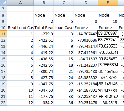

Gesamt-Reaktionskraft: Stellen Sie sich eine statische Spannungsanalyse mit 20 Lastfällen vor, aus denen Sie die gesamte Reaktionskraft in Z-Richtung für jeden Lastfall berechnen möchten. Der Knotenergebnis-Translator kann die Reaktion an jedem Stützteil ausgeben. Dann können Sie die Ergebnisse in eine Tabellenkalkulation importieren und summieren. Hier erfahren Sie, wie.
  1. Starten Sie den Knotenergebnis-Translator, und wählen Sie die vorhandene Datei für Reaktionskräfte für lineare statische Spannungen (*.ro).
  2. Wählen Sie auf der Registerkarte Lastfall und Knotenausgabe die Lastfall-Tabellenkalkulation (Lastfälle und Knoten angeben) aus.
  3. Fügen Sie Zeilen ein, bis 20 Zeilen in der Tabellenkalkulation vorhanden sind (für die 20 Lastfälle zur Ausgabe).
  4. Für den Lastfall in Zeile 1 geben Sie den Wert 3 ein. (Sie haben im Anhang Analysetypen und Codes in der DO-Datei gelernt, dass die Reaktionskräfte in Gruppen von 3 Lastfällen für lineare statische Spannungen gruppiert werden. Lastfall 3 sind die Stützreaktionen für den ersten Fall. Dies wird auch in der Lastfall-Liste angegeben.)
  5. Markieren Sie die Lastfall-Spalte, und drücken Sie STRG + S (oder klicken Sie mit der rechten Maustaste, und wählen Sie Serien füllen). Geben Sie ein Inkrement von 3 in das Popup-Menü Inkrement von Serien füllen ein, und klicken Sie auf OK. Hierdurch werden alle Lastfälle ausgefüllt.
  6. Geben Sie die Knotennummern für die Stützteile in Zeile 1 ein. Markieren Sie die Knotenspalte(n), und drücken Sie STRG + D (oder klicken Sie mit der rechten Maustaste, und wählen Sie Unterhalb kopieren).
  7. Geben Sie auf der Registerkarte Ausgabedatei und Optionen an, dass die Ausgabeergebnisse in eine Textdatei ausgegeben werden, und geben Sie eine durch Komma getrennte Variablendatei (*.csv) an. Dadurch können Sie problemlos in eine Tabellenkalkulation importieren.
  8. Aktivieren Sie das Kontrollkästchen für das Gruppieren der Ergebnisse in einer Zeile.
  9. Deaktivieren Sie alle Kontrollkästchen für Anpassungswerte mit Ausnahme von Kraft Z.
  10. Erstellen Sie die neue Ergebnisdatei, und öffnen Sie sie mit Ihrem Tabellenkalkulationsprogramm.
  11. Die Fallnummer und die Stützreaktion an den einzelnen Knoten sind in diesem Fall nicht von Interesse. Fügen Sie zwei Spalten in die Tabelle ein. In der ersten Spalte fügen Sie eine Formel für den realen Lastfall ein. Dies entspricht dem Lastfall der Datei geteilt durch 3 (Formel in Zelle, A11 = C11/3, kopiert in die 20 Zeilen darunter). In der zweiten Spalte fügen Sie eine Formel hinzu, die die Werte für alle Knoten in der Zeile summiert (Formel in Zelle B11 = sum(D11:J11), wenn 7 Knoten mit Stützteilen vorhanden sind).
