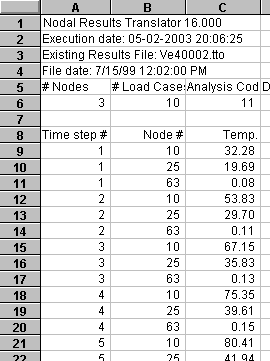

| ''Ergebnisse gruppieren'' deaktiviert. Die ausgewählten Ergebnisse (Temperatur aus einer transienten Wärmeübertragungsanalyse in diesem Beispiel) werden mit einem Knoten pro Zeile geschrieben, alle Ergebnisse werden in einer Spalte platziert. (Die Ausgabe des Knotenergebnis-Translator importiert in eine Tabelle.) | ''Ergebnisse gruppieren'' aktiviert. Die gleichen Ergebnisse werden mit einem Zeitschritt/Lastfall pro Zeile geschrieben, alle Ergebnisse in mehreren Spalten platziert. Dieses Format kann einfacher geplottet werden, und andere Änderungen sind leichter möglich, z. B. das durchschnittliche Ergebnis im Zeitverlauf. |

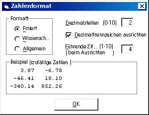

Das Format der Ausgabezahlen (nur die sechs Zahlen der Freiheitsgrade) kann gesteuert werden, indem Sie auf diese Schaltfläche klicken. Dann wird das folgende Popup-Fenster angezeigt:
Geben Sie das Format für die Textausgabe über das Dialogfeld "Nummernformat" an. Ein Beispiel basierend auf willkürlich generierten Zahlen wird beim Ändern der Optionen gezeigt.
