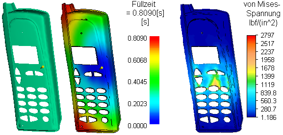

Autodesk Simulation Moldflow bietet benutzerfreundliche Werkzeuge zum Simulieren des Spritzgussverfahrens, mit dem der Benutzer das Bauteil, die Form und die Werkzeugauslegungen lange vor Beginn der Fertigung optimieren kann. Mithilfe eines digitalen Prototyps zur Simulation des Spritzgussverfahrens können Sie die Anzahl der physischen Prototypen reduzieren, die zum Vervollständigen eines Entwurfs und für eine schnellere Markteinführung der Produkte erforderlich sind.
Da das Spritzgießen zu Materialien führen kann, die im Allgemeinen anisotrop sind (verschiedene Eigenschaften in unterschiedlichen Richtungen) und eine unterschiedliche Ausrichtung der Fasern im gesamten Bauteil aufweisen, ermöglicht die Durchführung einer Moldflow-Analyse und die Einbeziehung der Ergebnisse in die Simulation Mechanical-Spannungsanalyse eine präzisere Simulation.

- Prüfen Sie die Ergebnisse wie gewohnt. Beachten Sie, dass die Ergebnisse, die mit der Moldflow-Analyse in Zusammenhang stehen (einschließlich Ausrichtung der Fasern), in Moldflow angezeigt werden müssen.
