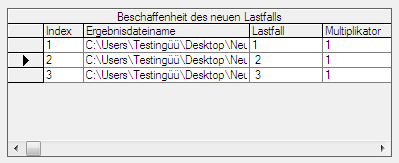

Angeben eines neuen Lastfalls
Da die neuen Ergebnisse mehrere Lastfälle umfassen kann, werden die neuen Lastfälle in der linken Hälfte des Abschnitts Spezifikation der neue Lastfälle erstellt und angezeigt. In der Pulldown-Liste Lastfall in kombiniertem Modell können Sie einstellen, welcher neue Lastfall in der entsprechenden Tabelle angezeigt wird. Neue Lastfälle werden den neuen Ergebnissen hinzugefügt, indem Sie auf die Schaltfläche Neuen Lastfall hinzufügen klicken. Im vorherigen Beispiel klicken Sie neun mal auf die Schaltfläche, um die 10 erforderlichen Lastfälle zu erhalten. Die Tabellenkalkulation zur Zusammensetzung des neuen Lastfalls muss vor dem Hinzufügen eines neuen Lastfalls ausgefüllt werden.
Abbildung 1: Zu erstellende Lastfälle(Fortsetzung in Abbildung 2)

Angeben von zu kombinierenden Modellen
Im rechten Teil des Abschnitts Spezifikation der neuen Lastfälle können Sie anzugeben, welche bereits analysierten Modelle kombiniert werden können, welcher Lastfall aus den Modellen und welcher Multiplikator für die einzelnen Lastfälle verwendet werden soll. Über die Schaltfläche Zeile hinzufügen und Zeile löschenkönnen Sie Zeilen in die Tabelle einfügen oder aus der Tabelle löschen und so zusätzliche Modellergebnisse angeben, die kombiniert werden sollen.
Abbildung 2: Zu kombinierende Modelle (Fortsetzung von Abbildung 1)
Wenn Sie auf die Zelle Ergebnisdatei oder Lastfall der Tabelle klicken, wird ein neues Dialogfeld aufgerufen. Klicken Sie auf die Schaltfläche Ergebnisdatei auswählen, und geben Sie an, welche Ergebnisdatei in der Kombination verwendet werden soll. Stellen Sie im Dropdown-Feld Dateityp: den für die ausgewählten Ergebnisse geeigneten Typ ein. (Beachten Sie darüber hinaus, dass die Ergebnisse im Ordner des Entwurfsszenarios im Ordner ds_data des Modells abgelegt sind.) Geben Sie nun im Pulldown-Menü Vorhandene Lastfälle in Datei an, welcher Lastfall aus dem analysierten Modell verwendet werden soll. Klicken Sie auf die Schaltfläche OK, um die Informationen in die Tabelle einzutragen.
Anmerkung: Für einige Analysearten, z. B. Frequenzantwort, entspricht die in der Ergebnisanzeige gezeigte Lastfallnummer nicht der Lastfallnummer in der Ergebnisdatei. Im Falle von Frequenzantwort sind in der Ergebnisdatei der In-Phase Lastfälle 1 bis n vorhanden, während in der Ergebnisanzeige Lastfälle 1 bis i für die In-Phasen-Komponente, 1 bis i für die phasenverschobene Komponente und die Resultante vorhanden sind. (n = i + i + 1 in diesem Beispiel.)
Klicken Sie in die Spalte Multiplikator der Tabelle, um den Multiplikator für den ausgewählten Lastfall einzugeben. Der Multiplikator kann ein beliebiger Wert sein: positiv oder negativ, Ganzzahl oder Bruch.
