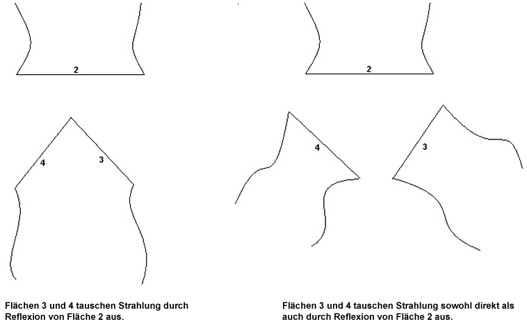

Nachdem die Flächen der Strahlung definiert sind, müssen Sie diese in Gehäuse platzieren. Aufgrund der Reflexion zwischen Flächen muss die Körper-zu-Körper-Strahlung anders definiert werden als andere Typen von Flächeninteraktionen, mit denen Sie vielleicht vertraut sind. Nehmen Sie beispielsweise den Fläche-zu-Fläche-Kontakt. Fläche 2 darf Fläche 3 kontaktieren und unabhängig davon Fläche 4. Dies bedeutet jedoch nicht, dass sich die Flächen 3 und 4 berühren dürfen. Bei der Körper-Körper-Strahlung verhält es sich wie folgt: Wenn Fläche 2 zu Fläche 3 und 4 strahlen kann, können Fläche 3 und 4 Strahlung entweder direkt oder indirekt wie in Abbildung 1 dargestellt austauschen.
Abbildung 1. Fläche 2, 3 und 4 (und Umgebung) aus einem Gehäuse: eine Gruppe von Flächen, die gegenseitig strahlen, aber keine andere Fläche

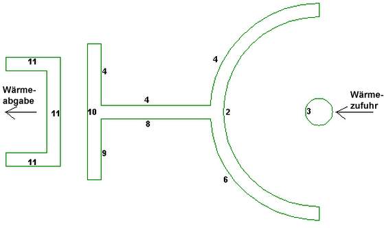

Folglich alle Flächen, die einander direkt oder indirekt gegenüber liegen, bilden ein Gehäuse. Abbildung 2 zeigt ein Modell, in dem ein Gehäuse definiert wird. Abbildung 3 zeigt ein Modell, in dem vier Gehäuse definiert werden
Abbildung 2. Unabhängig davon, wie viele Flächennummern verwendet werden, um die zusätzlichen Verzahnungen (4 sind oben dargestellt) zu definieren: Es müssen alle als ein Gehäuse definiert werden. Mathematisch gesehen kann Fläche 4 über mehrere Reflexionen zu Fläche 5 strahlen.
Abbildung 3 Es existieren vier unabhängige Gruppen von Flächen, die gegenseitig strahlen. Deshalb würden vier Gehäuse definiert werden. Gehäuse 1: Flächen 2 und 3; Gehäuse 2: Fläche 4; Gehäuse 3: Flächen 6, 8 und 9; und Gehäuse 4: Flächen 10 und 11

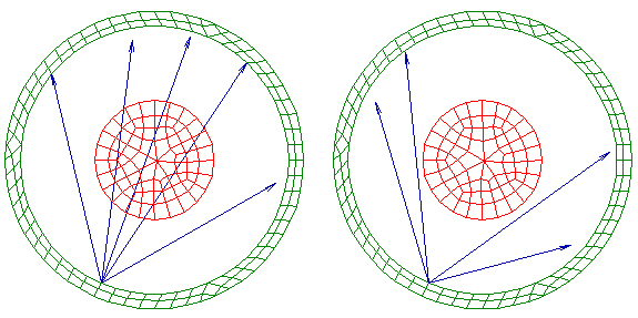

Wenn das Gehäuse eine Schattierung erhalten soll, wählen Sie in der Dropdown-Liste Schattierung die Option Einbezogen. Schattieren gibt an, dass ein Körper die direkte Sichtlinie zwischen Flächen eines anderen Körpers blockiert. Das klassische Beispiel sind verschachtelte Zylinder (siehe Abbildung 4). Mathematisch gesprochen könnte die Innenseite des großen Zylinders (Fläche 2) über den Durchmesser direkt durch Fläche 3 strahlen. Um diese Situation zu vermeiden, sollte die Schattierung eingeschlossen werden. (Nur im Gehäuse definierte Flächen haben einen Schattierungseffekt). Für das Gehäuse in Abbildung 2 müsste die Schattierung auch auf Einbezogen gesetzt werden, um zu vermeiden, dass die Strahlung (mathematisch) durch den Körper fließt.

Abbildung 4. Ohne Schattierung (a) kann ein Punkt auf der Innenseite des Rohrs alle anderen Punkte innerhalb des Rohrs sehen. Mit Schattierung (b) wird ein Teil der Ansicht durch den inneren Zylinder blockiert.

Es gibt zwei Methoden zum Berechnen des Ansichtfaktors zwischen den Flächen. Verwenden Sie die Pulldown-Liste Berechnungsmethode des Ansichtsfaktors, um die zu verwendende Methode auszuwählen. Die Option Punkt-zu-Punkt eignet sich, wenn die strahlenden Flächen im Vergleich zur Größe der Elemente gut getrennt sind; daher ist der Ansichtsfaktor von einem Element zu einem anderen Element klein. Der Vorteil ist, dass diese Methode am wenigsten Zeit zum Berechnen der Ansichtsfaktoren benötigt, jedoch auf Kosten der Genauigkeit (weshalb die Elemente gut getrennt sein müssen). Das Modell in Abbildung 4 ist ein Beispiel dafür, wann die Punkt-zu-Punkt-Methode akzeptable Ergebnisse liefert. Die Methode Zeichenfolgenregel/Konturenintegration ist genauer, die Berechnung dauert jedoch länger. Sie sollte verwendet werden, wenn der Ansichtsfaktor von einem Element in ein anderes groß ist, was der Fall ist, wenn die Elemente eng beieinander liegen. Das Modell in Abbildung 2 ist ein Beispiel dafür, wann die Methode Zeichenfolgenregel/Konturintegration verwendet werden sollte. Die Elemente an der Wurzel der einzelnen Verzahnungen liegen sich gegenüber und liegen sehr eng beieinander.
