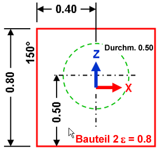

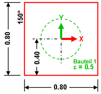

Problem: Eine hohle Kugel mit einem Durchmesser von 0,5 m befindet sich in einem 0,8-m-Würfel in einem vakuumähnlichen Zustand, wie in der folgenden Abbildung gezeigt. Eine Seite des Behälters hat 150 °C. Die Umgebungstemperatur ist -80 °C. Die Wärmeleitfähigkeit für beide Objekte ist 3 W/(m °C). Die Dicke der Wände der Kugel und des Behälters beträgt 0,001 m. Die Kugel hat einen Emissionsgrad von 0,5. Der Behälter hat einen Emissionsgrad von 0,8.
Abbildung 1: Kugel in einem Behälter in der XY- und XZ-Ansicht
Suchen: Temperatur der Kugel.
