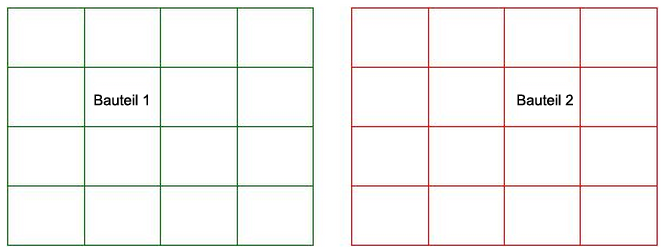

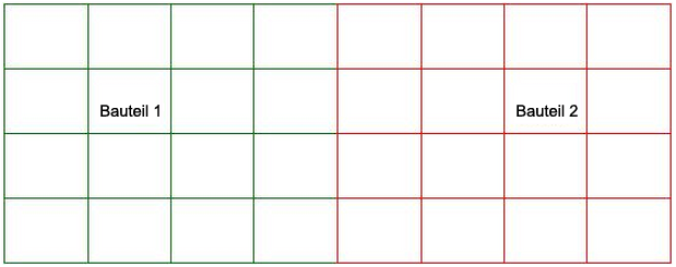

Sie haben beispielsweise Elemente von Teil 1 und Teil 2, die sich wie hier gezeigt schneiden:
Es sieht so aus, dass die Schnittstelle nur aus Linien von Teil 2 besteht. Wenn die beiden Teile (siehe Abbildung unten) jedoch getrennt werden, ist erkennbar, dass jedes Teil wie gewünscht über Linien an der Schnittstelle verfügt. Genauso sollte die Schnittstelle von unterschiedlichen Bauteilnummern modelliert werden, damit vollständige Elemente für Teil 1 und Teil 2 vorhanden sind.
