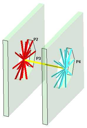

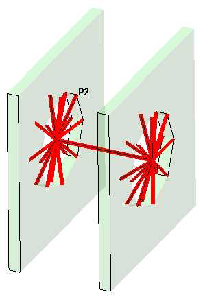

Falsch. Starre Elemente werden zum Verbinden von zwei Klammern einer größeren Baugruppe genutzt. Die starren Elemente (Bauteil 2, P2 in der Abbildung) sind in diesem Beispiel falsch. Die Elemente innerhalb des Bauteils nutzen keinen gemeinsamen Knoten gemeinsam. Die einzelnen starren Elemente innerhalb eines Bauteils müssen mit einem Knoten verbunden sein, um die entsprechende Geometrie zu erstellen. (Klammern dargestellt mit Transparenz, um die starren Elemente deutlicher anzuzeigen.) Korrekt. Die einzelnen starren Elemente in jedem Bauteil nutzen einen gemeinsamen Knoten. In Bauteil 2 (P2) sind alle starren Elemente an einem Knoten in der Mitte verbunden. Bauteil 4 (p4) auf die gleiche Weise. Bauteil 3 (P3) verbindet die beiden Seiten und kann entweder ein oder zwei Elemente sein (gemeinsamer Knoten in der Mitte). Bauteil 3 kann nicht in drei Elemente unterteilt werden, da Sie keinen gemeinsamen Knoten haben.
