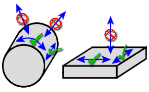

Wenden Sie reibungslose Abhängigkeiten an, um zu verhindern, dass Flächen in der Normalenrichtung verschoben oder verformt werden. Reibungslose Abhängigkeiten können auf flache und zylindrische Flächen eines Bauteils angewendet werden.
Bei der Anwendung auf flache Flächen ahmen reibungslose Abhängigkeiten das Verhalten von symmetrischen Randbedingungen nach. Im Gegensatz zu symmetrischen Abhängigkeiten muss für reibungslose Abhängigkeiten jedoch kein lokales Koordinatensystem für Flächen eingerichtet werden, die nicht auf das globale Koordinatensystem ausgerichtet sind. Folglich erzielen Sie mit reibungslosen Abhängigkeiten eine schnellere Lösung zum Festlegen von Symmetrie auf gewinkelten und flachen Flächen, insbesondere bei großen, komplexen Modellen.
