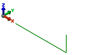

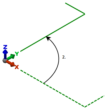

Ein L-förmiger Balken beginnt in der XZ-Ebene.
Der Balken wird in einem ersten Schritt um -90 Grad um die X-Achse gedreht.
Im zweiten Schritt wird der Balken um 90 Grad um die Z-Achse gedreht.
Im dritten Schritt wird der Balken um 180 Grad um die Y-Achse gedreht.
Im vierten Schritt wird der Balken um -90 Grad um die Z-Achse gedreht.
Wenn Sie die Endposition mit der Anfangsposition vergleichen, scheint es, als wären die endgültigen Rotationsergebnisse ein Nettowert von +90 Grad um die X-Achse und 0 Grad um die Y- und Z-Achse. In Analysen für große Verformungen sind die Ergebnisse -90 Grad um die X-Achse, 180 Grad um die Y-Achse und 0 Grad um die Z-Achse.
Da die Verschiebungsergebnisse vom Pfad unabhängig sind, lauten die endgültigen Verschiebungsergebnisse 0 in X sowie -L in Y und Z, wobei L für die Länge des kurzen Schenkels steht.
Im obigen Beispiel ist der Unterschied zur Option Große Festkörperdrehung (Einstellung im Dialogfeld Elementdefinition des Balkenelements) die Visualisierung der Balkenausrichtung. Die Ausrichtung der Achsen 2 und 3 ist nur bei Verwendung der großen Festkörperrotation korrekt.

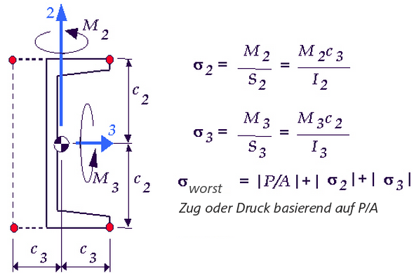

Detaillierte Balkendehnung. Höchste = (Vorzeichen von P/A)(ABS(P/A)+ABS(M2/S2)+ABS(M3/S3))
Eine Spannungsanalyse (sowohl lineare als auch nichtlineare) geht von einem symmetrischen Querschnitt aus (aufgrund von nur einer Eingabe oder nur einem berechneten Wert für S2 und S3). Die höchste Spannung könnte daher mathematisch betrachtet an einer nicht vorhandenen Position in einem nicht symmetrische Balken auftreten, z. B. an der unteren linken oder oberen linken Ecke von Abbildung 1.
Abbildung 1: Spannungsergebnisse in einem nicht symmetrischen Balken
Aufgrund der Annahme, dass C2 und C3 gleich sind (auf nur einer Eingabe für S3 und S2 basieren), kann die höchste Spannung an einer nicht vorhandenen Position ausgegeben werden.

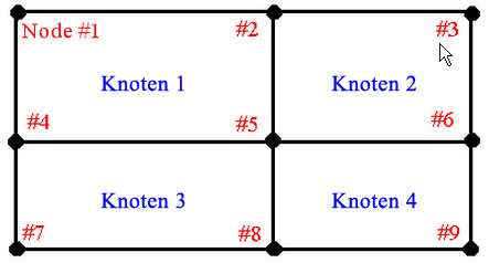

Die Genauigkeit dient zur Hervorhebung von Änderungsstufen in den Ergebnissen zwischen zwei Elementen. In einem idealen Modell ändert sich die Spannung gleichmäßig zwischen zwei angrenzenden Elementen. Bei der Erstellung einer diskreten Auflösung des Modells mit Elementen treten immer gewisse Änderungen in den Ergebnisse von einem Element zum nächsten auf. Die Ergebnisse sind nicht fortlaufend.
Beispiel: In einem Spannungsmodell ermitteln Elemente mit gemeinsam verwendeten Knoten die Spannungen an dem jeweiligen Knoten unabhängig voneinander. Die unabhängigen Spannungsanalysen bieten daher eine Genauigkeitsschätzung für das Modell basierend auf der von Mises-Spannung. Der Genauigkeitswert an einem bestimmten Knoten wird wie folgt berechnet:
Die Genauigkeit variiert per Definition zwischen 0 (beste) und 0,5 (schlechteste). Knoten, die nicht von zwei oder mehr Elementen gemeinsam genutzten werden, weisen nur eine Spannungsschätzung und einen Genauigkeitsindex von 0 auf.
Beispiel 1:
Wenn die maximale von Mises-Spannung im Modell 200 beträgt, lautet die Genauigkeit an die folgenden Knoten wie folgt (bei bis zu drei mit dem Knoten verbundenen Elementen):
| Knotennummer | von Mises-Spannung | Genauigkeitswert | Kommentar | ||
| Wert 1 | Wert 2 | Wert 3 | |||
| 17 | 20 | -- | -- | 0,0 | Einzelner Elementknoten |
| 23 | 20 | 40 | 25 | 0,05 | 0,5(40-20)/200 |
| 36 | 150 | 120 | 200 | 0,20 | 0,5(200-120)/200 |
Beispiel 2:
Die folgende Abbildung zeigt vier Elemente um Knoten Nr. 5 und die folgenden Spannungen:
| Elementnummer | Knotennummer | von Mises-Spannung |
| 1 | 5 | 20.000 |
| 2 | 5 | 15.000 |
| 3 | 5 | 19.000 |
| 4 | 5 | 10.000 |
Wenn die maximale Spannung im Modell 25.000 beträgt (z. B. an Knoten 9), lautet die Genauigkeit an Knoten 5
Genauigkeit Knoten 5 = 0,5 (20.000 - 10.000)/25.000 = 0,2
Es kann nicht garantiert werden, dass die tatsächlichen Spannungen innerhalb des angegebenen Bereichs liegen. Der Bereich, in dem diese liegen, hängt von der Vernetzung des Modells und der Modellierung des tatsächlichen Bauteils sowie von weiteren Faktoren ab. Abweichungen unterhalb der angegebenen Genauigkeit können als unbedeutend betrachtet werden. Wenn beispielsweise als Genauigkeit 0,1 definiert ist und die maximale Spannung 200 beträgt, sind Abweichungen von weniger als 20 Spannungseinheiten irrelevant.
