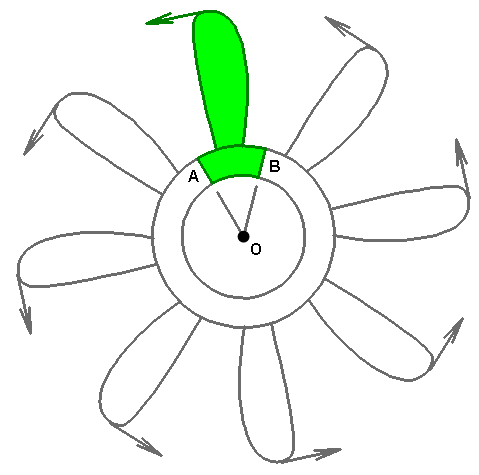

Die zyklische Symmetrie tritt auf, wenn die Geometrie, Lasten, Abhängigkeiten und Ergebnisse eines partiellen Modells um eine Achse kopiert werden können, um das vollständige Modell zu erstellen. Ein typisches Beispiel ist ein Ventilatorflügel oder eine Turbine. Wenn sich die Lasten auf den Flügeln und die Geometrie wiederholen, muss anstatt aller Flügel nur ein Flügel modelliert werden. Siehe Abbildung 1. Das Ergebnis ist eine kleinere Analyse, die weniger Zeit in Anspruch nimmt.
Abbildung 1: Beispiel für zyklische Symmetrie (der hervorgehobene Abschnitt, einschließlich der Last, kann sieben Mal um die Achse kopiert werden, um das gesamte Modell zu erstellen)
Insbesondere führt die zyklische Symmetrie dazu, dass radiale, tangentiale und axiale Verschiebungen an den Knoten auf einer Fläche (A in Abbildung 1) mit den gleichen Knoten auf der gegenüberliegenden Fläche (B in Abbildung 1) übereinstimmen.
