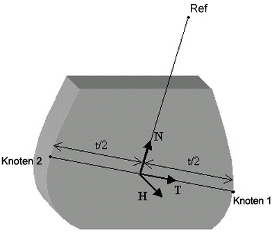

Abschnitt Senkrechte Richtung: Die Spannungswerte entlang der Spannungs-Klassifizierungslinie werden als sechs Spannungstensoren zurückgegeben. Daher müssen Sie die drei senkrechten Richtungen festlegen, für die diese Tensoren berechnet werden. Diese Achsen werden als T-, N- und H-Achsen bezeichnet. Die T-Achse wird durch die Spannungs-Klassifizierungslinie festgelegt.
Die folgende Abbildung zeigt die Konfiguration der lokalen Achse, wenn die Option N-Achse festlegen ausgewählt ist.
