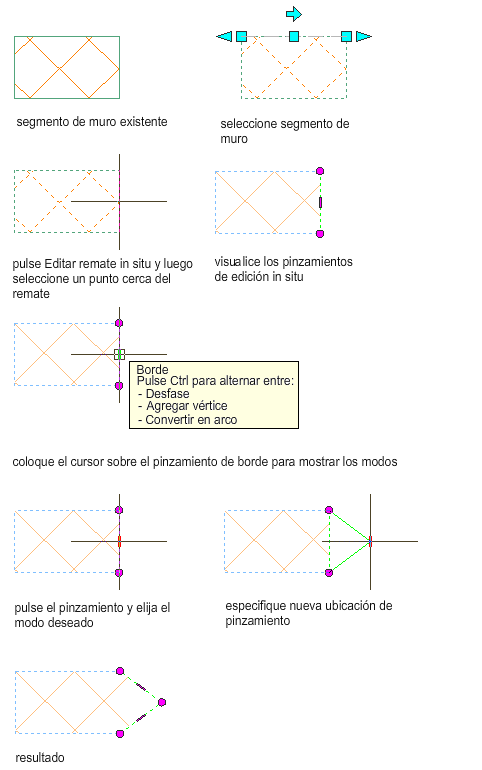

Utilice este procedimiento para agregar un vértice a un borde componente de muro con pinzamientos de bordes.

En el ejemplo siguiente, un vértice se agrega a un borde de componente de muro con un pinzamiento de borde.
