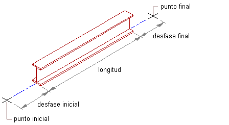

| desfasar la viga en su eje extruido en el punto inicial de la viga | escriba un valor en Desfase inicial. Un valor positivo acorta la viga en su eje, mientras que un valor negativo la alarga. |
| desfasar la viga en su eje extruido en el punto final de la viga | escriba un valor en Desfase final. Un valor positivo alarga la viga en su eje, mientras que un valor negativo la acorta. |

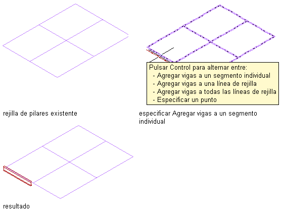

Adición de una viga a un solo segmento

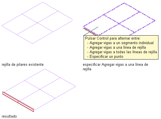

Adición de vigas a una línea de rejilla

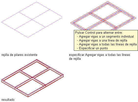

Adición de vigas a todas las líneas de rejilla

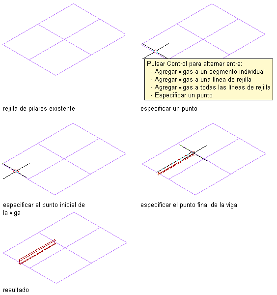

Adición de una viga a un punto especificado

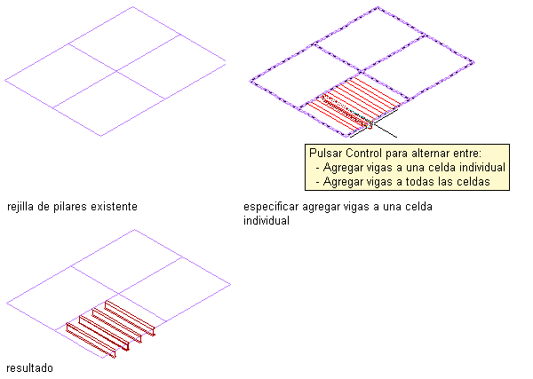

Adición de una matriz de viga a una sola celda

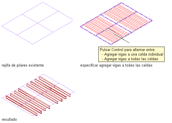

Adición de una matriz de viga a todas las celdas

| crear una sola viga independiente de otros objetos | especifique un punto inicial y uno final para la viga, y luego pulse Intro. |
| crear varias vigas independientes de otros objetos pero conectadas entre sí utilizando el punto final de una viga como punto inicial de la siguiente | designe un punto inicial y uno final, y luego especifique tantos puntos finales como sea necesario. Pulse Intro para terminar el comando. |
| crear una viga conectada a un elemento estructural existente | designe un punto inicial y uno final, uno de los cuales debe encontrarse en el eje o el punto final del elemento existente. Pulse Intro para finalizar el comando. |
| agregar una viga a lo largo de uno o más bordes de una losa, una losa para cubierta o un muro (suponiendo que el tipo de diseño es Borde) | mueva el cursor por encima de un borde del objeto hasta que aparezca una vista preliminar de la viga y, a continuación, haga clic para agregar una viga a lo largo del borde o pulse Ctrl y haga clic para agregar vigas a lo largo de todos los bordes del objeto. Pulse Intro para terminar el comando. |
| agregar una viga a lo largo de uno o más segmentos de una rejilla de pilares (suponiendo que el tipo de diseño es Borde) | mueva el cursor por encima de un segmento de la rejilla para mostrar una vista preliminar de la viga y, a continuación, haga clic para agregar una viga a lo largo del segmento; también puede pulsar Ctrl y hacer clic para agregar vigas a lo largo de todos los segmentos de la línea de rejilla; asimismo, puede pulsar Ctrl dos veces y hacer clic para agregar vigas a lo largo de todos los segmentos de la rejilla. Pulse Intro para terminar el comando. |

| colocar las vigas de forma perpendicular dentro de una losa, losa para cubierta, muro o una o más celdas de una rejilla de pilares (suponiendo que Matriz está configurada como Sí) | mueva el cursor por encima de un borde hasta que aparezca una vista preliminar de la matriz, y haga clic. Las nuevas vigas se colocan de forma perpendicular al borde seleccionado de acuerdo con el Método de diseño seleccionado en la paleta Propiedades. Si desea agregar la matriz a todas las celdas de una rejilla de pilares, pulse Ctrl antes de hacer clic. Pulse Intro para terminar el comando. |
| colocar las vigas a un ángulo que no sea de 90 grados dentro de una losa, losa para cubierta, muro o una o más celdas de una rejilla de pilares (suponiendo que Matriz está configurada como Sí) | mueva el cursor por encima de un borde hasta que aparezca una vista preliminar de la matriz, escriba un valor para el ángulo deseado, pulse Intro y luego haga clic. Las nuevas vigas se colocan en el ángulo especificado de acuerdo con el Método de diseño seleccionado en la paleta Propiedades. Si desea agregar la matriz a todas las celdas de una rejilla de pilares, pulse Ctrl antes de hacer clic. Pulse Intro para terminar el comando. |
