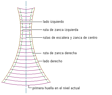

El componente de contorno de escalera de una escalera personalizada se delinea a partir de los lados izquierdo y derecho de la escalera, el mamperlán de la primera huella, y la parte frontal de la última huella o el descansillo.

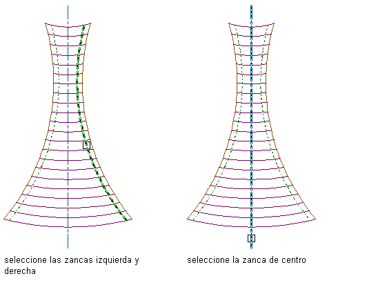

Las zancas de escalera pueden seleccionarse como líneas o generarse automáticamente con AutoCAD Architecture. Tras crear una escalera personalizada, las rutas de las zancas se pueden reemplazar. Las zancas se pueden añadir o modificar editando el estilo de escalera. El estilo de escalera aplicado a la escalera personalizada debe tener zancas definidas en dicho estilo de escalera específico. Si el estilo de escalera no incluye zancas, las líneas de ruta de zanca izquierda y derecha se convertirán en geometría de zanca. Las propiedades de escalera activas determinan el aspecto de los componentes de la escalera en distintas representaciones.
Cree las líneas de la escalera personalizada mediante líneas, polilíneas poco gruesas o segmentos de arco. Todas las líneas de huella deben intersecar los lados de la escalera. Los gráficos que representan las rutas de zanca deben ser continuos a lo largo de la ruta de la escalera.

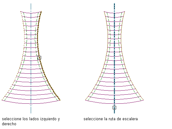

Líneas. Para los lados de la escalera sólo se pueden seleccionar líneas, polilíneas de poco grosor o segmentos de arco que intersequen todas las huellas.
Para la ruta de escalera solo se pueden seleccionar polilíneas de poco grosor de uno o varios segmentos, o segmentos de arco que intersequen todas las huellas.

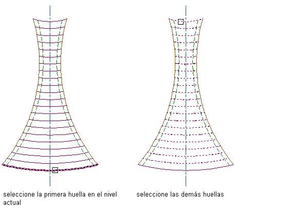

Para las huellas de escalera sólo se pueden seleccionar líneas, polilíneas de poco grosor o segmentos de arco que intersequen los lados de la escalera.
Se genera la escalera personalizada a partir de líneas.
