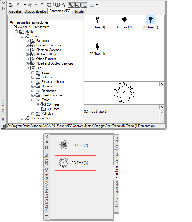

- Abra la paleta donde desee agregar una herramienta nueva.
- Seleccione la
- En la ficha Contenido AEC, desplácese hasta la carpeta del contenido AEC a partir del cual desee crear una herramienta.
- Arrastre el contenido hasta la paleta de herramientas.
En la paleta de herramientas se inserta una nueva herramienta.
- Defina otras propiedades para la herramienta, si es necesario.
Nota: También puede crear herramientas a partir de bloques en DesignCenter, pero las opciones para herramientas son ligeramente distintas.
