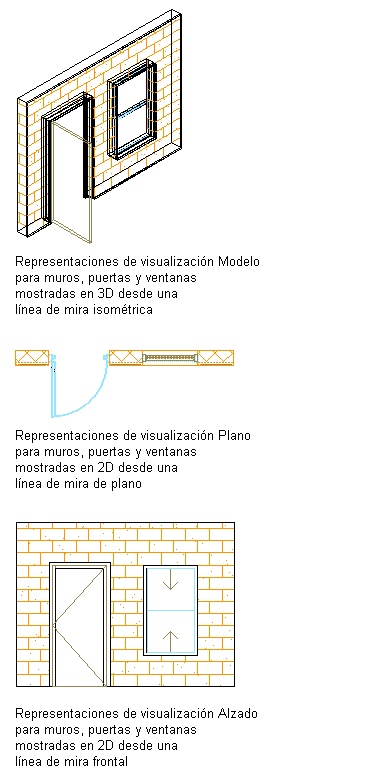

Una representación de visualización no depende de la línea de mira, aunque suele diseñarse teniendo en cuenta una vista específica.
Objetos mostrados desde diferentes líneas de mira con distintas representaciones de visualización
Todos los objetos tienen representaciones de visualización predefinidas. Plan, Model y Reflected son las representaciones de visualización que tienen casi todos los objetos, ya que son las situaciones de diseño más habituales. Algunos objetos, como cámaras y objetos AEC de referencia, solamente tienen una representación General, pues el aspecto de estos objetos no cambia en distintas vistas.

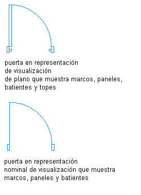

Un mismo objeto puede dibujarse de distintas formas, según los requisitos de distintos tipos de dibujo. Por ejemplo, la representación de visualización Plan dibuja los componentes de panel, marco, tope y batiente de puerta. En cambio, la representación de visualización Nominal dibuja los componentes de panel, marco y batiente de puerta. Aunque ambas representaciones dibujan el panel de puerta, cada cual lo hace de una manera distinta. La representación de visualización Plan dibuja un panel de puerta como un rectángulo, mientras que la representación Nominal lo dibuja como una línea sencilla.
Puerta mostrada en las representaciones de visualización Plan y Nominal
La representación de visualización Plan resulta adecuada para vistas bidimensionales (2D) cuando se van a mostrar los componentes desde una vista en planta (Superior). La representación de visualización Nominal es útil para vistas bidimensionales cuando se precisan pocos detalles en una vista en planta. Por ejemplo, en las configuraciones de visualización para trazar a pequeña escala, donde los detalles de los objetos pueden no apreciarse claramente, se utiliza a menudo la representación de visualización Nominal.

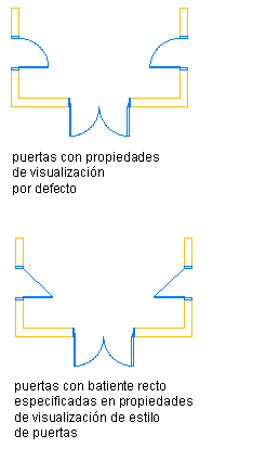

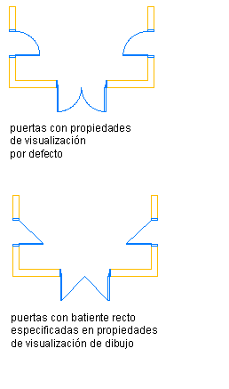

Las propiedades de visualización predeterminadas de un dibujo afectan a todos los ejemplares de un objeto
Los cambios en las propiedades de visualización de un estilo afectan a todos los objetos que tengan dicho estilo

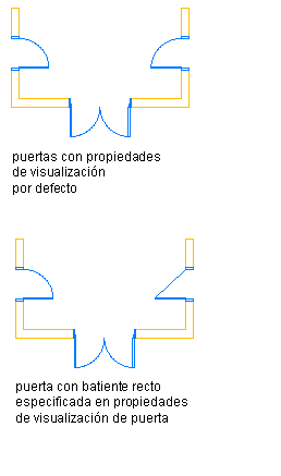

Las propiedades de visualización de un objeto se aplican únicamente a éste
