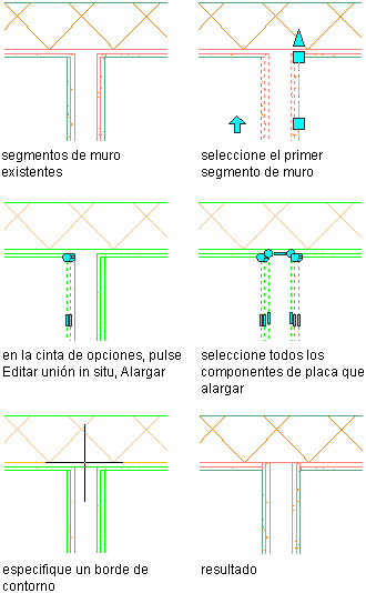

Utilice este procedimiento para modificar una intersección de muro alargando un componente. El contorno de alargamiento puede ser una línea, un arco, un círculo, una polilínea o el borde de un componente de muro.
. Los pinzamientos de borde y vértice se muestran para el primer componente de muro, basados en el índice de estilos de muro.
Puede alargar varios componentes hasta un contorno de alargamiento cada vez. Pulse Esc para borrar la selección del componente.

En el ejemplo siguiente, los componentes de placa se alargan hasta un componente de bloque de cemento como contorno de alargamiento para crear un cortafuegos.
