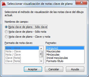

En el cuadro de diálogo Seleccionar visualización de notas clave de referencia o Seleccionar visualización de notas clave de plano, elija una opción para Nombres de campo. Si selecciona Clave y nota, también puede seleccionar una opción para Formato de nota clave. El parámetro Formato se puede modificar sea cual sea la selección de Nombre de campo.
Pulse Aceptar para aplicar los cambios de formato en todas las notas clave del tipo seleccionado que haya en el dibujo.
