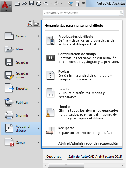

El menú de la aplicación contiene comandos aplicables al dibujo en general.
El menú de la aplicación contiene comandos para las siguientes operaciones con los archivos:
- Crear dibujos y proyectos
- Abrir archivos de dibujo, archivos de proyecto, archivos DGN y archivos IFC
- Guardar dibujos con el formato de archivo actual, con el formato de archivo de AutoCAD 2007, o como archivos DWT o DWS
- Exportar archivos a DGN, DWF, PDF, IFC, gBXML y DuctXML, y a versiones anteriores de AutoCAD
- Trazar dibujos
- Publicar dibujos en Map Guide, DWF, PDF, Seek y eTransmit
- Acceder a utilidades de dibujo y de configuración de dibujo
- Acceder a las opciones del programa
- Cerrar dibujos y proyectos
- Salir de AutoCAD Architecture
