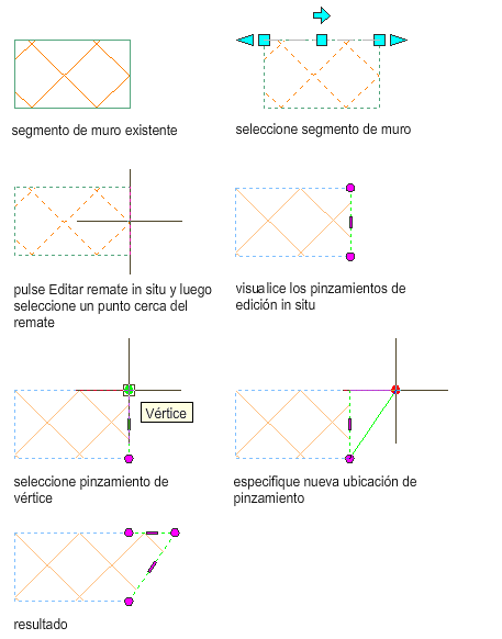

Utilice este procedimiento para modificar un componente de muro con pinzamientos de vértices.
. Se mostrarán los pinzamientos de edición in situ para el componente de muro.

En el ejemplo siguiente, un remate de muro se modifica mediante un pinzamiento de vértices.
