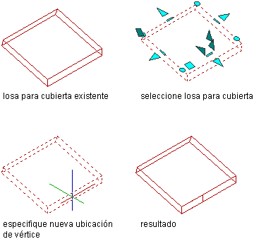

Adición de un vértice a una losa para cubierta
En el punto que se indica aparece un pinzamiento nuevo de vértice, así como pinzamientos nuevos para el borde que se ha agregado.
