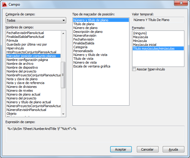

Utilice este procedimiento para crear los atributos de una herramienta de llamada.
- Seleccione la ficha
- Defina el primer atributo de la herramienta de llamada.
- Escriba un nombre en el campo Etiqueta.
- En Valor, pulse
- En la categoría Campo, seleccione la categoría que desee.
Consejo: La categoría Conjunto de planos contiene campos para vistas y planos.
- En Nombres de campo, seleccione el campo que desee insertar.
Algunos campos requieren información adicional, como el nombre del archivo o propiedades.
- Seleccione el formato del texto del campo.
- Pulse Aceptar.
- Añada el atributo.
Nota: Un atributo puede contener sólo un campo de conjunto de planos. Si desea crear una línea de llamada que diga, por ejemplo, Número de vista - Título de vista, deberá definir dos atributos distintos.
- Repita los pasos del 1 al 3 por cada atributo que quiera agregar a la llamada.
- Complete el bloque de atributos con líneas, bordes y otros componentes que desee.
Como consecuencia, tendrá una serie de atributos y elementos gráficos en el dibujo. Los atributos de llamada podrían tener el aspecto siguiente:
