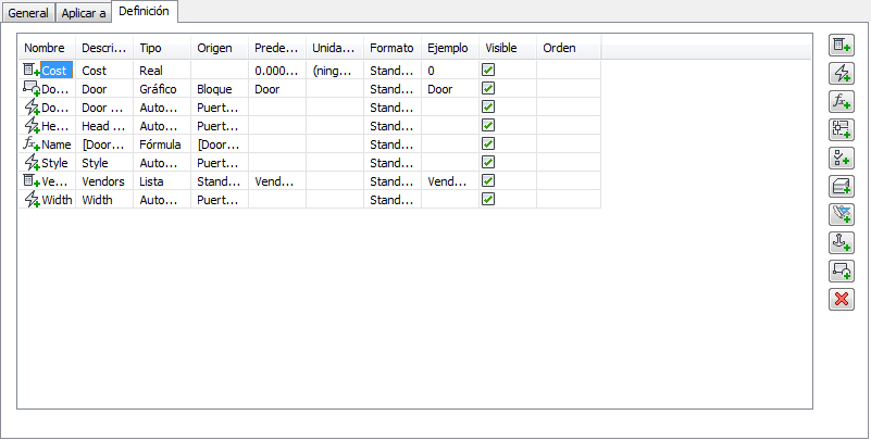

Una definición de conjunto de propiedades es un grupo de propiedades relacionadas de los objetos o estilos de objeto que se desea incluir en la planificación. Una vez enlazado a un objeto o a su estilo, un conjunto de propiedades pasa a ser el contenedor de los datos de propiedades asociados al objeto. Los valores de las propiedades se obtienen directamente del objeto o se introducen manualmente para el objeto o estilo.
Definición de conjunto de propiedades para un objeto de puerta
Propiedades automáticas y manuales

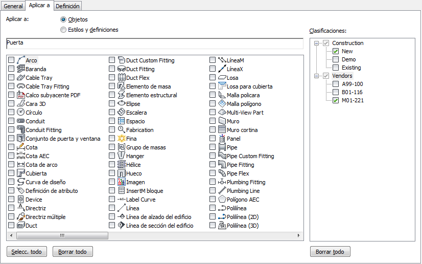

Aplicación de definiciones de conjuntos de propiedades a objetos y estilos
Puede crear una definición de conjunto de propiedades para objetos o estilos y definiciones (como definiciones de bloques multivista). Las propiedades manuales que probablemente sean distintas en cada ejemplar de un objeto pertenecen a una definición de conjunto de propiedades basada en objetos que se aplica por objeto.
Definición de conjunto de propiedades aplicable a objetos de puerta

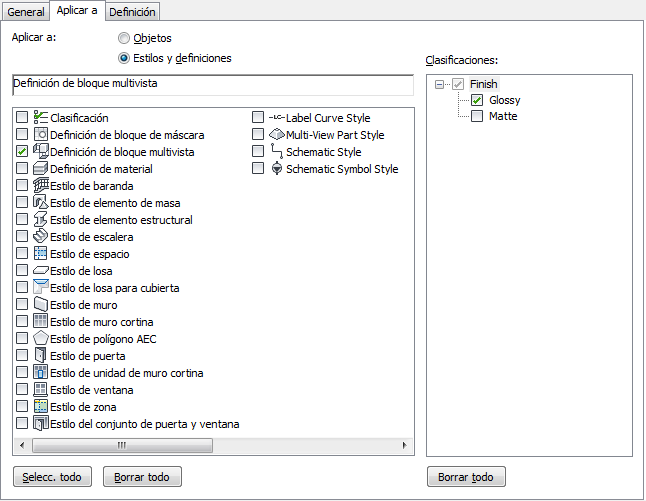

Las propiedades manuales que sean las mismas en cada ejemplar de un estilo pertenecen a una definición de conjunto de propiedades basada en estilos que se aplica a un estilo (por ejemplo, un estilo de muro) o a una definición (por ejemplo, una definición de bloque multivista).
Definición de conjunto de propiedades aplicable a definiciones de bloque multivista
