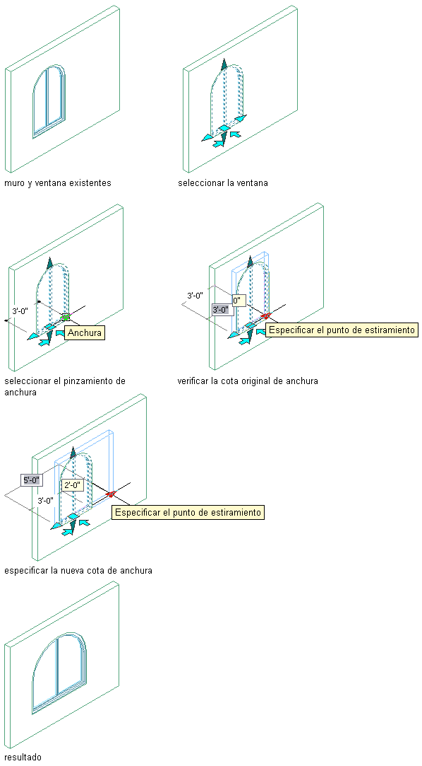

Uso de cotas dinámicas para cambiar el ancho de ventana
Estas cotas dinámicas permiten conocer de inmediato el efecto de los cambios. Las cotas dinámicas pueden utilizarse también para introducir directamente nuevos valores de cota en pantalla.

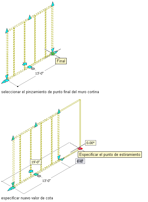

Tres tipos de cotas dinámicas se muestran en pinzamientos:
- Cotas focales, que aparecen resaltadas en un cuadro rectangular blanco. Si escribe un valor mientras está activa una cota dinámica, se muestra un cuadro de edición en la ubicación del texto de la cota.
- Cotas editables, que se muestran según los parámetros de dibujo especificados. Si pulsa la tecla TAB mientras está activa una cota dinámica, se activará la siguiente cota editable. Puede seguir pulsando la tecla TAB para recorrer cíclicamente todas las cotas editables, o pulsar MAYÚS+TAB para recorrerlas en el orden inverso.
- Cotas no editables, que se muestran con el texto en negro. Estas cotas suelen mostrar el valor actual de propiedades que pueden modificarse con pinzamientos.
