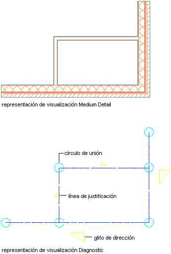

Las líneas de justificación de muros y los círculos de unión son funciones de los objetos de muro que se utilizan para determinar las condiciones de unión. Los círculos de unión se muestran para los muros sólo en la representación de visualización Diagnostic, o cuando se activa la visualización de las líneas de justificación de muros.
La representación de visualización Diagnostic muestra la línea de justificación, el radio del círculo de unión y el glifo de dirección del segmento de muro para ayudarle a resolver los problemas de unión de muros. En la barra de estado del dibujo, pulse Representación de visualización
Diagnostic.

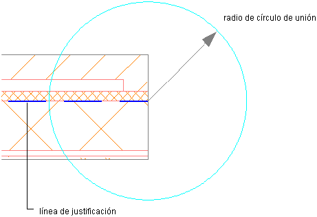

Los círculos de unión se encuentran en los puntos inicial y final de cada segmento de muro. El punto central de cada círculo de unión es el punto inicial o el punto final de la línea de justificación de muro.
El radio de círculo de unión determina el tamaño del círculo de unión. Puede especificar un radio de círculo de unión en las herramientas de muros que utilice para agregar muros a un dibujo. Si es preciso, puede modificar el radio de círculo de unión en cada extremo de un segmento de muro. Esto permite ajustar el radio de círculo de unión para estilos de muro concretos y situaciones determinadas.

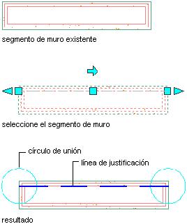

También puede activar la visualización de las líneas de justificación sin cambiar a la representación de visualización Diagnostic. Seleccione un segmento de muro y vaya al grupo Muro
ficha Unión
Visualización de justificación.

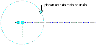

Los círculos de unión y las líneas de justificación aparecen en todos los muros del dibujo. Además, cuando se selecciona el muro se muestran los pinzamientos de radio de unión en cada círculo de unión. Mueva el pinzamiento para aumentar o reducir el radio de círculo de unión.

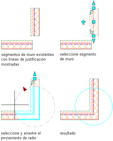

Unión de intersecciones de muro con radio de unión dinámico
Puede obtener una vista preliminar de la condición de unión de intersecciones de muros entre dos o más segmentos de muro desconectados ajustando el radio del círculo de unión más cercano a la intersección prevista.
Se muestra una vista preliminar de la intersección unida en color cian dentro del círculo de unión.

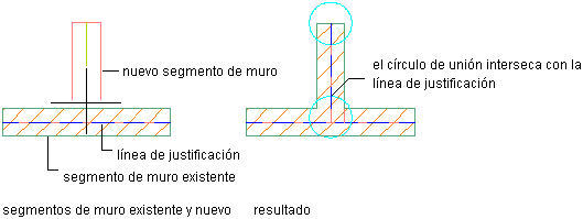

Unión de muros con línea de justificación que interseca en el círculo de unión

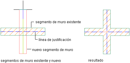

Unión de muros con líneas de justificación intersecantes

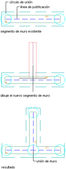

Cuando los muros se intersecan y se unen correctamente, se crea una unión de muro en la intersección de las líneas de justificación de muro. La posición exacta de la unión del muro depende de la ubicación del punto final del nuevo segmento de muro. Muchas veces, la posición de la unión del muro no coincide con la línea de centro del segmento de muro existente. La ubicación de la unión del muro se basa en la distancia media ponderada entre los puntos finales del segmento de muro y el grosor de estos segmentos.
Líneas de justificación de muro y unión de muro en intersecciones de muros
