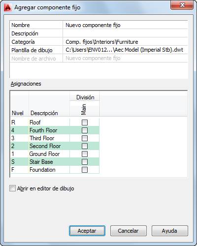

Utilice este procedimiento para crear un componente fijo en un proyecto.
Si desea... | Entonces... |
asignar un nombre al nuevo componente fijo | escriba un nombre. Si utiliza el número de proyecto como prefijo de los nombres de los archivos del proyecto, no es necesario que escriba el prefijo. El nombre completo con prefijo se muestra en Nombre de archivo. |
escribir una descripción para el componente fijo | seleccione la opción Descripción, escriba una descripción del componente fijo y pulse Aceptar. |
cambiar la categoría del componente fijo | seleccione una categoría en la lista Categoría. De forma predeterminada, se propone la categoría elegida en el paso 3. |
seleccionar otro archivo de plantilla | pulse ![]() |
asignar el componente fijo a un nivel y una división, | seleccione el nivel y la división correctos en la tabla de asignaciones. Seleccione la fila del nivel y la columna de la división que desee y active la marca de selección apropiada. Nota: Debe comprobar solo un nivel y una división. Varios niveles y divisiones pueden crear componentes fijos extendidos.
