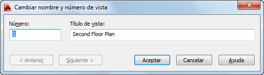

- Seleccione la vista de plano, pulse con el botón derecho y elija Renombrar y Renumerar.
- Escriba un número para la vista de plano.
- Si es necesario, cambie el nombre de la vista de plano.
- Pulse Siguiente para mostrar la información para la siguiente vista de plano en el plano.
- Cuando haya terminado de cambiar el número de las vistas de planos, pulse Aceptar.
