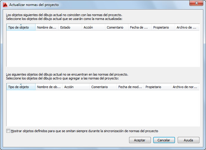

Puede agregar a las normas del proyecto configuraciones de visualización o estilos no normalizados existentes en el dibujo del proyecto actual. Esto puede ser conveniente, por ejemplo, si ha creado un estilo complejo en un dibujo del proyecto y quiere incluirlo en las normas.
Si desea agregarlo a las normas del proyecto mediante este procedimiento, además de copiar el estilo al dibujo de normas tendrá que verificar que el tipo del estilo se ha seleccionado para el dibujo de normas en la configuración del proyecto. De lo contrario, no se utilizará como norma. Por ejemplo, si copia un estilo de muro de un dibujo del proyecto al dibujo de normas "Standards 1.dwg", debe asegurarse de que en la configuración del proyecto se haya marcado el tipo de estilo de muro para "Standards 1.dwg".
Después de copiar una configuración de visualización o estilo a las normas del proyecto, debe sincronizar el proyecto para que utilice el nuevo objeto normalizado.
La configuración de visualización o estilo nuevo aparece en la lista del panel inferior, que muestra configuraciones de visualización y estilos del dibujo del proyecto no existentes en las normas del proyecto.
En este caso, el objeto no normalizado permanece en el dibujo del proyecto pero no se incluye en las normas.
En este caso, el objeto no normalizado no se mostrará en las listas de actualizaciones posteriores, a menos que seleccione Mostrar objetos definidos para que se omitan siempre durante la sincronización de normas del proyecto, o elimine la marca Omitir siempre para la configuración de visualización o estilo en el Administrador de estilos o el Administrador de visualización, como se describe en Exclusión de configuraciones de visualización y estilos del proceso de sincronización.
